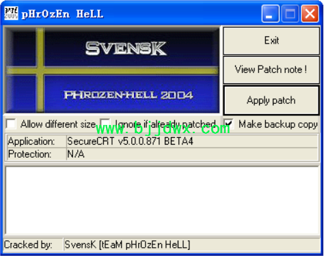

安装完成后,并不能直接使用,还需要 Patch 一下,将“Patch.exe”这个文件拷贝到 SecureCRT 的安装目录下,这里我安装在了 D:\SecureCRT 下面,所以就将这个文件拷贝到 D:\SecureCRT 下面,然后双击“Patch.exe”的图标,出现下图 2.4 界面
然后点击“Apply Patch”按钮开始 Patch,Patch 完成后会在上图中的白框中显示 Ok。关闭退出,双击 SecureCRT 在桌面上的图标就可以使用了。

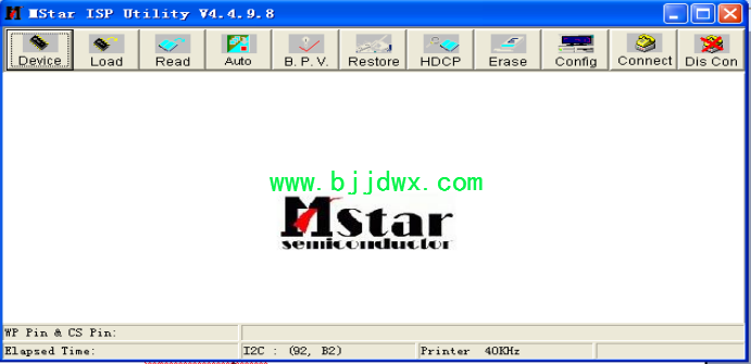

 双击打开 ISP_Tools,如下图 3.21

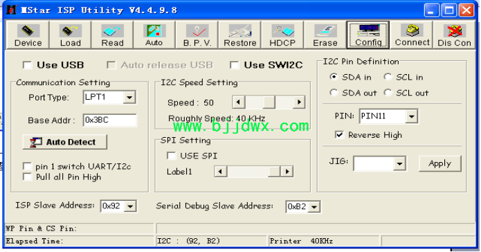

 第一打开时需要先检查一下配置,对不符合的项进行更改,点击“Config”按钮,出现下图 3.22,
图 3.22

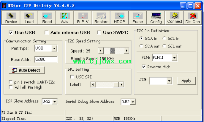

将 Use USB 勾选,ISP Slave Address 选择 0x92,Serial Debug SlaveAddress 选择 0xB2,I2C Speed Setting 中的 Speed 调整到 25 就可以了,其他使用默认设置。如下图 3.23
图 3.23
注释:可以用这个工具来升级 6m30(3D 板,120HZ 的)的程序。
1, 拆开后盖,用 4PIN 的先连接到 3D 板的 4pin 插座上;
2, ISP Slave Address 选择 0x94,Serial Debug SlaveAddress 选择 0xB4;
3, 选择 6M30 的程序(U 盘升级中的 ursa.bin)进行升级。

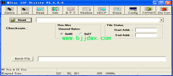

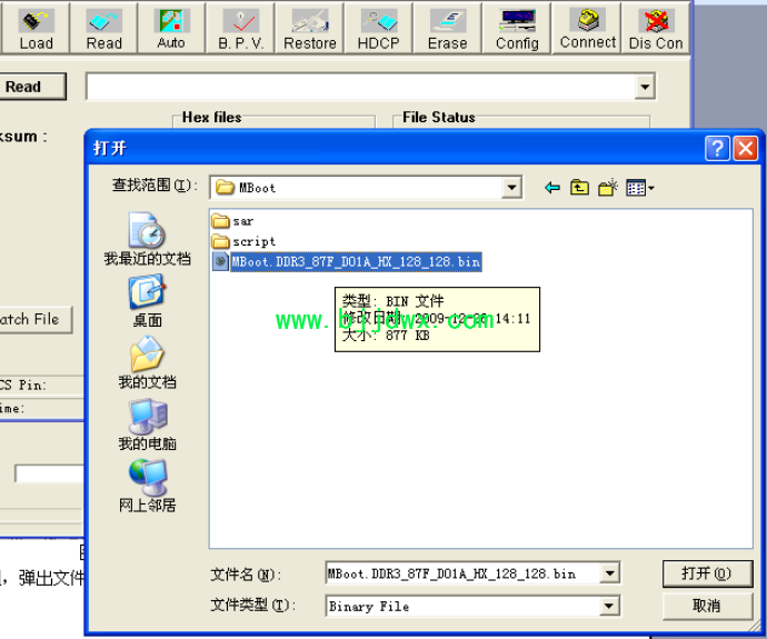

属性设置后,点击“Read”按钮出现下图 3.24
图 3.24

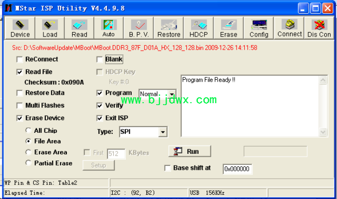

点击“Read”按钮,弹出文件选择的对话框,找到我们用的 Mboot 的 bin 文件,点击“打开”,即可选择到我们要升级的 Mboot 文件,如下图 3.25
图 3.25
Mboot 文件选定后,点击“Auto”按钮,如下图 3.26
