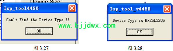

可以看到红色字显示的即是我们刚才选择的 Mboot 的升级文件将 Reconnect 的“对号”去掉,勾选 ReadFile、Erase Device、、Blank 、Program、Verify、Exit ISP,这样准备工作就完成了,下面是开始连接,点击“Connect”按钮,然后接着打开电视的开关,(注:点击 Connect 后要立即开机,这样连接的成功率较高些),连接失败会显示 Can’t Find the Device Type !!,如下图 3.27,这时需要重新连接,有时需要多次连接,连接成功如图 3.28 所示。
图 3.27 图 3.28
 连接成功后,就可以点击“Run”按钮开始烧写了,烧写过程中可能会失败,就需要重新烧写,烧写成功会显示大号绿色字符串“PASS”,这时 Mboot 就烧写完成了。

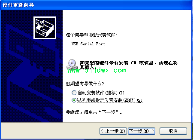

串口工具驱动安装

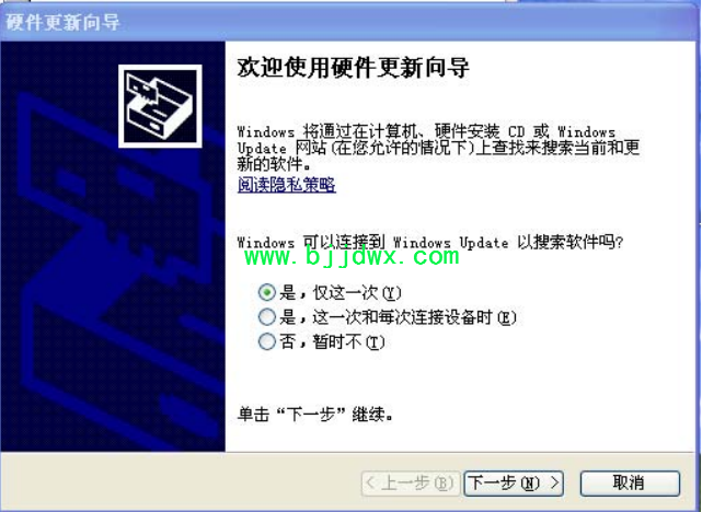

将 mstar 工具的 usb 插入电脑的 usb 口,假如之前没有装过驱动,会自动启动硬件安装
向导,如下图附-1,
图附-1
选择“是,仅这一次”,然后点击下一步,出现下图附-2 所示,
图附-2
选择“从列表或指定位置安装”,然后点击下一步,出现下图附-3 所示,
图附-3

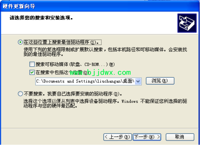

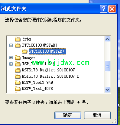

选择“在这些位置上搜索最佳驱动程序”,然后勾选“在搜索中包括这个位置”,然后点击后面的“浏览”按钮,找到驱动所在的文件夹 FTC100103(MSTAR),如下图附-4所示,
图附-4

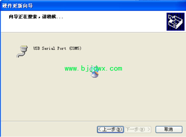

点击确定,然后点击“下一步”开始搜索,出现下图附-5 所示,
图附-5
搜索到后点下一步,然后点完成即可完成驱动安装。

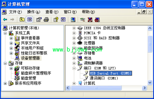

安装驱动后,可以在设备管理器中找到其对应的 COM 口,我安装后为 COM5,如下图 3.34,
图 3.34

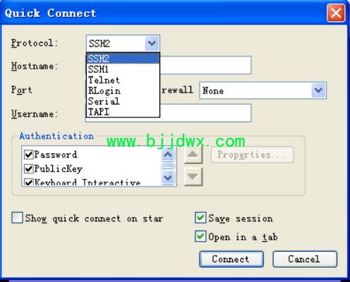

假如没有使用过 SecureCRT 烧写过程序,图 3.33 中的 Serial-COM5 是不存在的,这时就需要自己新建一个,点击图 3.33 中用红色圈起来的按钮,弹出下图 3.35,
图 3.35
