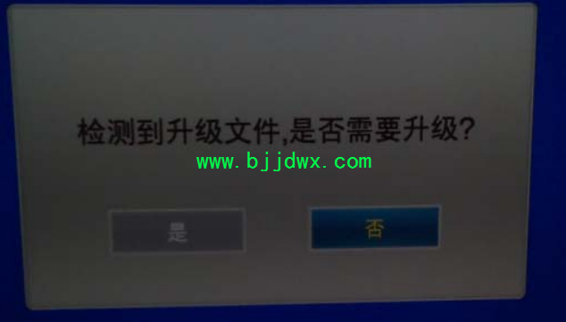

4, 将 USB 插到机器的 USB 端口,会弹出升级提示框(version.txt版本和机型选择错误时不会弹出提示),选择“是”进入升级状态,直至重启可操作后则升级结束;

将version.txt、mboot.bin、usb.bin放到U盘TargetHis目录下,将USB插到入机器上usb口,会弹出升级提示框,选择“是”进入升级状态,直至重启则升级结束。

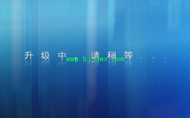

升级过程中机器会自动重新启动1,2次,这个期间请不要让机器断电。
屏幕会一直显示ANYVIEW或下面的图片:(K316系列后续都更改为显示下面的图片)

 若version.txt与待升级的电视相对应,将U盘插在电视USB端口后稍后,电视就会自动弹出是否升级的提示对话框,选择“是”,电视就会自动重启进入U盘升级模式,直到重启可操作后即完成U盘升级; 升级完后需要进入工厂菜单清空一下母块,以便使软件更改的一些预设默认参数值生效,清空母块后,开关机,电视就可正常工作了。

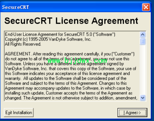

2、 SecureCRT 软件需要安装,双击 scrt50b4.exe 图标,打开安装程序,出现如下图 2.1,
图 2.1

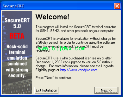

点击后面的按钮“I Agree”,进入下一步,如下图 2.2
图 2.2

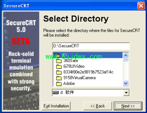

,点击“Next”,继续,进入安装路径选择界面,如下图 2.3
图 2.3
这里,我们选择安装在 D 盘下面,自己可以根据自己的习惯选择安装所放的位置,然后点击“Next”,之后就一直按“Next”就可以,最后按“Finish”按钮完成安装。
