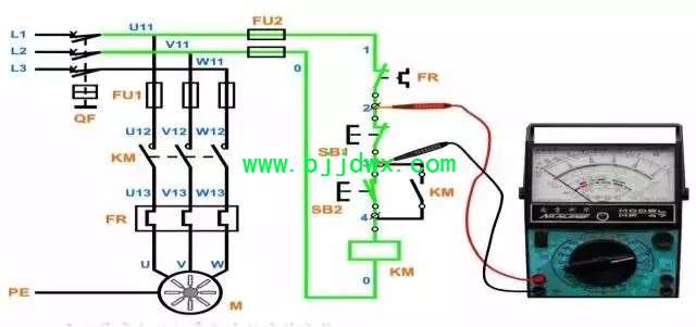

分段测量法的运用
控制回路的检查
一般把万用表的两支表笔分别接在控制电路的起点即FU2的U11、V11两点(或是FU2的出线点0、1两点),按下按钮、接触器位置开关等元件来模拟控制元件的工作,根据各支路的通断使得所控制的接触器线圈、继电器线圈形成并联或断开,从万用表所指示的阻值变化来判断线路是否正常。
可分别测量按钮功能、接触器自锁功能、接触器互锁功能及主电路来进行,把万用表的两支表笔分别接在控制电路的起点即FU2的U11、V11两点,万用表的读数指示为∞(假如电阻为0Ω,则电路存在短路;假如电阻为2000Ω或1000Ω则有可能是自锁触头或启动按钮接错)。
主电路的检查
一般是在控制电路检查完后进行,主要目的是为了检查主电路是否存在短路。在检查主电路时由于电动机每相绕组的直流电阻较小,一般在10Ω以下,电阻挡应该选择×1Ω挡。接上电动机后按各接触器的工作顺序按下接触器触头支架模拟接触器工作,同时用万能表测量总开关出线点U11、V11、W11两两间的电阻,电阻大小应该相等且为电动机任意两根电源引线间电阻。若出现电阻为零,说明主电路出现短路;假如出现电阻较大或∞,说明主电路存在接触不良或开路。
经过测量后若电阻值符合以上规律,电路接线基本正确没有存在严重的故障(短路),通电成功率很高,同时在测量过程中也提高了分析判断电路的水平。

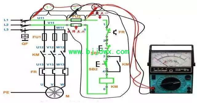

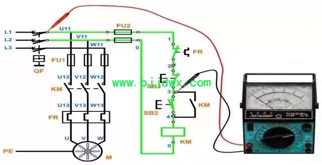

2.用电压测量法检修电力拖动控制线路故障
(1)基本原理
电压测量方法就是使用万用表检测电路中的工作电压,将测量的结果与正常值比较,以便判定线路工作是否正常。
电路正常工作时,电路中各点的工作电压都有一个相对稳定的正常值或动态变化的范围。假如电路中出现短路故障、开路故障或元器件性能参数发生改变时,该电路中的工作电压也会跟着发生改变。所以,电压测量法就能够通过检测电路中某些关键点的工作电压有或者没有、偏大或者偏小、动态变化是否正常,然后根据不同的故障现象,结合电路的工作原理进行分析,找出故障的原因。
(2)基本方法
电源是电路正常工作的必要条件,所以当电路出现故障时,应首先检测电源部分。假如电源电压不正常,应重点检查电源电路和负载电路是否存在开路或者短路故障。在通常情况下,假如电源部分有开路故障,如熔断器烧断,电源就没有电压输出;假如负载出现短路故障,电源电压会降低。

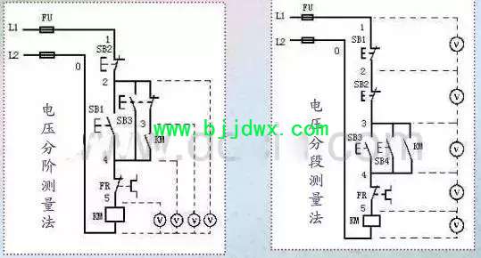

检查电力拖动控制线路时,把万用表选择开关转到500V交流电压档上。电压测量方法可分为分阶段测量法和分段测量法。
如上图中左侧图所示,电压分阶段测量法检查时,先用万用表测量1、0两点间的电压,若电压正常为380V。然后,按住起动按钮SB1不放,同时将黑色表棒接到点0上,红色表棒按点2、3、4、5标号依次向下移动,分别测量各阶之间的电压,电路正常的情况各阶段的电压应为380V。
如上图中右侧图所示,电压分段测量法是将红、黑表笔逐段测量相邻两标号点(例如1~2,2~3,3~4,4~5,5~0)间的电压。如电路正常,除5~6两点间的电压等于380V之外,其他任相邻两点间的电压值均为零。如按下SB3接触器KM不吸合,说明电路有断路故障。此时,可用万用表电压档逐测试各相邻两点间的电压。假如测量到某相邻两点间的电压为380V,说明这两点间所包含的触头、连接导线接触不良或者断路。例如标号4~5两点间的电压380V或某一定的电压值,说明接触器KM的触头接触不良或未导通。

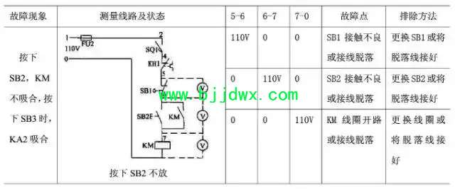

电压测量法的应用实例见下表:
