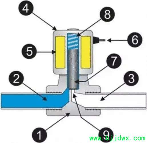

解读 | 电磁阀结构原理
1.阀体 2.进气口3.出气口4.导线5.柱塞
看了动态图之后,是不是发现电磁阀的工作原理非常的简单呢!电磁阀未上电时,阀针在弹簧的作用下,将阀体的通道赌住,电磁阀处于截止状态。当线圈接通电源时,线圈产生磁力,阀心克服弹簧力向上提起,阀内通道打开,电磁阀处于导通状态。
简单点,电磁阀分三大类:
电磁阀原理上分为三大类:直动式、分步直动式、先导式。现在从简介、原理、特点三方面做一个总结。
01
直动式电磁阀
简介:
有常闭型和常开型二种。常闭型断电时呈关闭状态,当线圈通电时产生电磁力,使动铁芯克服弹簧力同静铁芯吸合直接开启阀,介质呈通路;当线圈断电时电磁力消失,动铁芯在弹簧力的作用下复位,直接关闭阀口,介质不通。结构简单,动作可靠,在零压差和微真空下正常工作。常开型正好相反。如小于φ6流量通径的电磁阀。

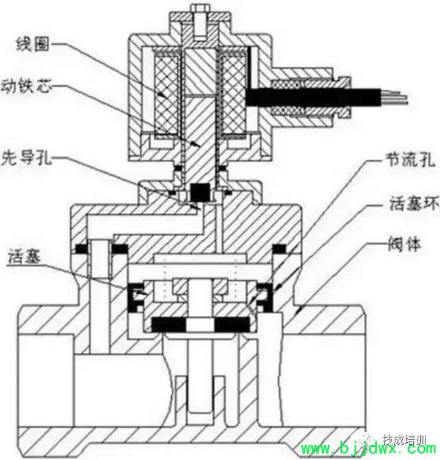

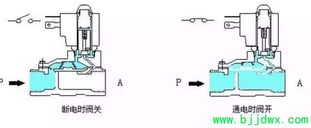

间接先导式电磁阀
简介:
这种电磁阀由先导阀和主阀芯联系着形成通道组合而成;常闭型在未通电时,呈关闭状态。当线圈通电时,产生的磁力使动铁芯和静铁芯吸合,导阀口打开,介质流向出口,此时主阀芯上腔压力减少,低于进口侧的压力,形成压差克服弹簧阻力而随之向上运动,达到开启主阀口的目的,介质流通。当线圈断电时,磁力消失,动铁芯在弹簧力作用下复位关闭先导口,此时介质从平衡孔流入,主阀芯上腔压力增大,并在弹簧力的作用下向下运动,关闭主阀口。常开式原理正好相反。
原理:
通电时,电磁力把先导孔打开,上腔室压力迅速下降,在敞开件周围形成上低下高的压差,流体压力推动敞开件向上移动,阀门打开;断电时,弹簧力把先导孔敞开,入口压力通过旁通孔迅速腔室在关阀件周围形成下低上高的压差,流体压力推动敞开件向下移动,敞开阀门。
特点:
体积小,功率低,流体压力范围上限较高,可任意安装(需定制)但必须满足流体压差条件。

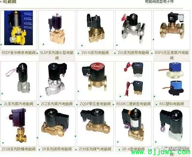

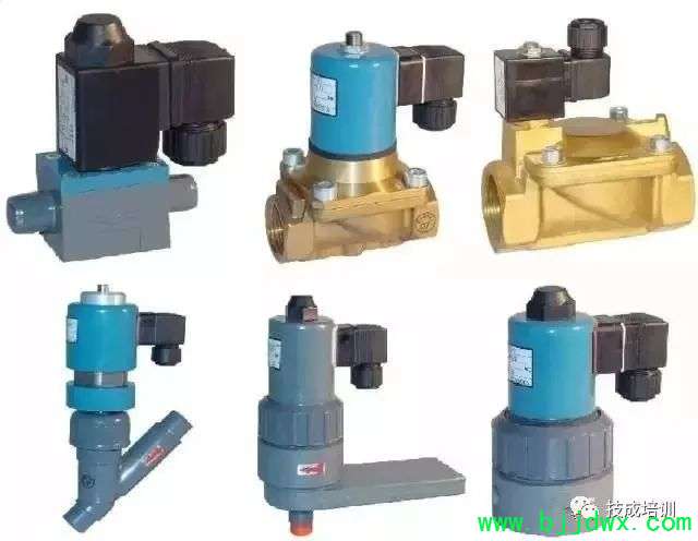

热点 | 电磁阀选型
01
经济性
有很多电磁阀可以通用,在选择的过程中应选用最经济的产品。
02
安全性
一般电磁阀不防水,在条件不允许时请选用防水型,工厂可以定做。电磁阀的最高标定公称压力一定要超过管路内的最高压力,否则使用寿命会缩短或产生其它意外情况。
有腐蚀性液体的应选用全不锈钢型,强腐蚀性流体宜选用塑料王(SLF)电磁阀。爆炸性环境必须选用相应的防爆产品。
03
可靠性
电磁阀分为常闭和常开二种;一般选用常闭型,通电打开,断电关闭;但在开启时间很长关闭时很短时要选用常开型了。
寿命试验,工厂一般属于型式试验项目,确切地说我国还没有电磁阀的专业标准,因此选用电磁阀厂家时慎重。动作时间很短频率较高时一般选取直动式大口径选用快速系列。
04
适用性
管路中的流体必须和选用的电磁阀系列型号中标定的介质一致。流体的温度必须小于选用电磁阀的标定温度。电磁阀允许液体粘度一般在20CST以下,大于20CST应注明。
工作压差,管路最高压差在小于0.04MPa时应选用如ZS,2W,ZQDF,ZCM系列等直动式和分步直动式。最低工作压差大于0.04MPa时可选用先导式(压差式)电磁阀,最高工作压差应小于电磁阀的最大标定压力。
一般电磁阀都是单向工作,因此要注意是否有反压差,如有安装止回阀。
流体清洁度不高时应在电磁阀前安装过滤器,一般电磁阀对介质要求清洁度要好。注意流量孔径和接管口径,电磁阀一般只有开关两位控制;条件允许请安装旁路管,便于维修;有水锤现象时要定制电磁阀的开闭时间调节。
注意环境温度对电磁阀的影响电源电流和消耗功率应根据输出容量选取,电源电压一般允许±10%左右,必须注意交流起动时VA值较高。
