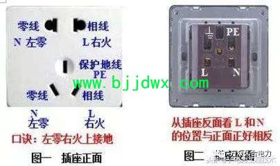

万用表测量直流电电压时,可以很容易分得出电线那根是正极电与那根是负极电,当测交流电时只可以读数读出电压是多少,而分不出那根是零线与火线。
其实只要了解了万用表的特性,我们一样可以简单的判断出零火线:
用MF47型指针式万用表作示范,首先把档位旋钮开关选择到AC500V的档位上,一只手指头轻压在黑笔金属针上(手指压表笔针越紧读数越高)。读数最大的就是火线,零线没读数。有时测量时会有电位差的原因,读数最大的就是火线,次之为零线,最小的为地线。
我们把万用表设置在交流电的电压档打到220伏。我们用单线对地测电压,大家知道,零线和地线之间没有电压。而火线和地线有电压。这个时候我们就可以知道哪一根是火线。而剩下的就是零线和地线。
光脚站地上用手去抓其中一根电线能打死你的或者发麻的就是火线,没任何感觉的就是地线,假如一次没打死多抓几次,假如打死完了,那么,剩下的电工就是都知道怎么用万用表去判断那根是火线,那根是地线,那根是零线了!
