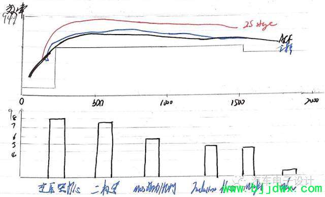

转换效率效率是个极重要的目标,决定了整个单元的散热方式,也决定了整个部件的寿命,评价效率的时候,往往采用与输出电流对应的效率曲线来表征。下图下半部分是不同单元的损耗情况;

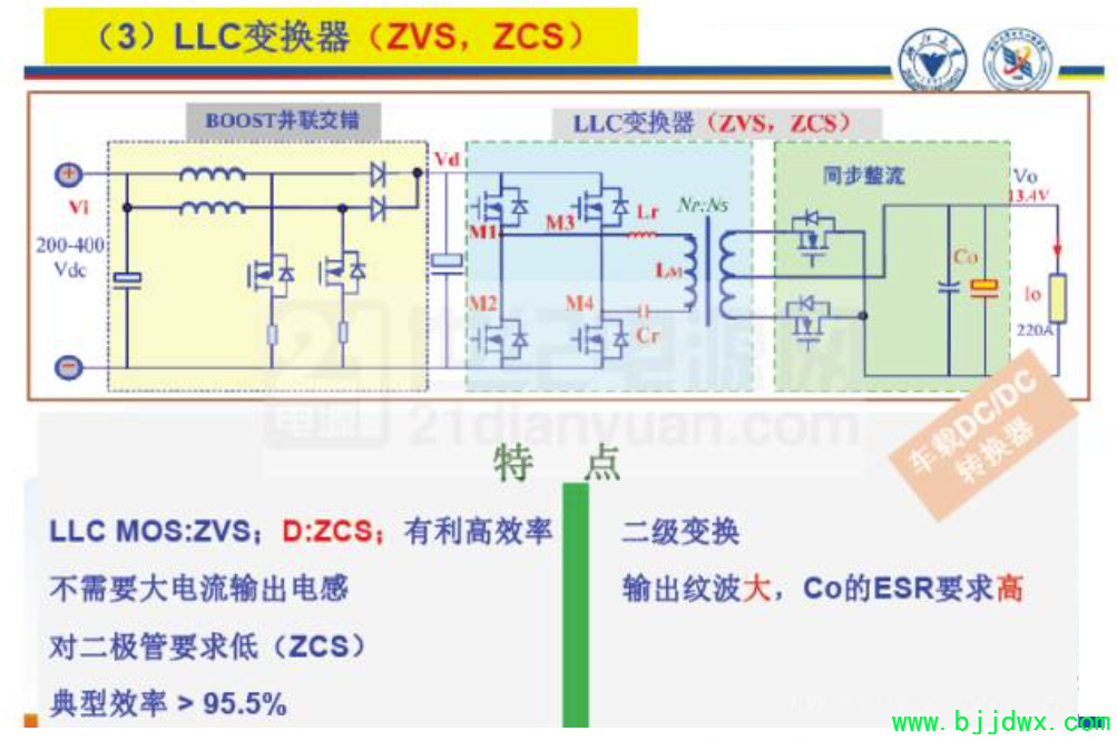

车载DCDC,功率虽然小一点,但是原理是类似的,如下材料来自浙江大学电气工程学院王正仕,在21世纪电源网的专题演讲,针对不同拓扑及对应优劣势有做介绍

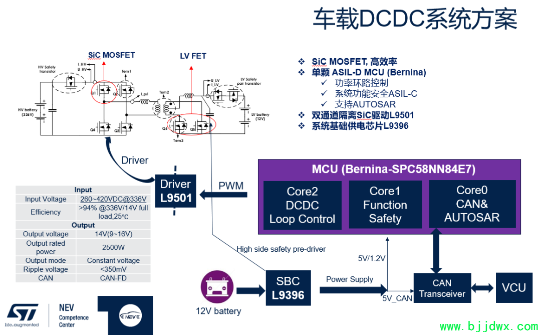

TI基于C2000的参考设计<TIDM-PSFB-DCDC>,采用了上面移相全桥+同步整流的;ST基于ASIL-D级别MCU SPC58NN84E7的3KW DC/DC也是这个拓扑
图片来源 德州仪器官网
图片来源 ST Automotive公众号

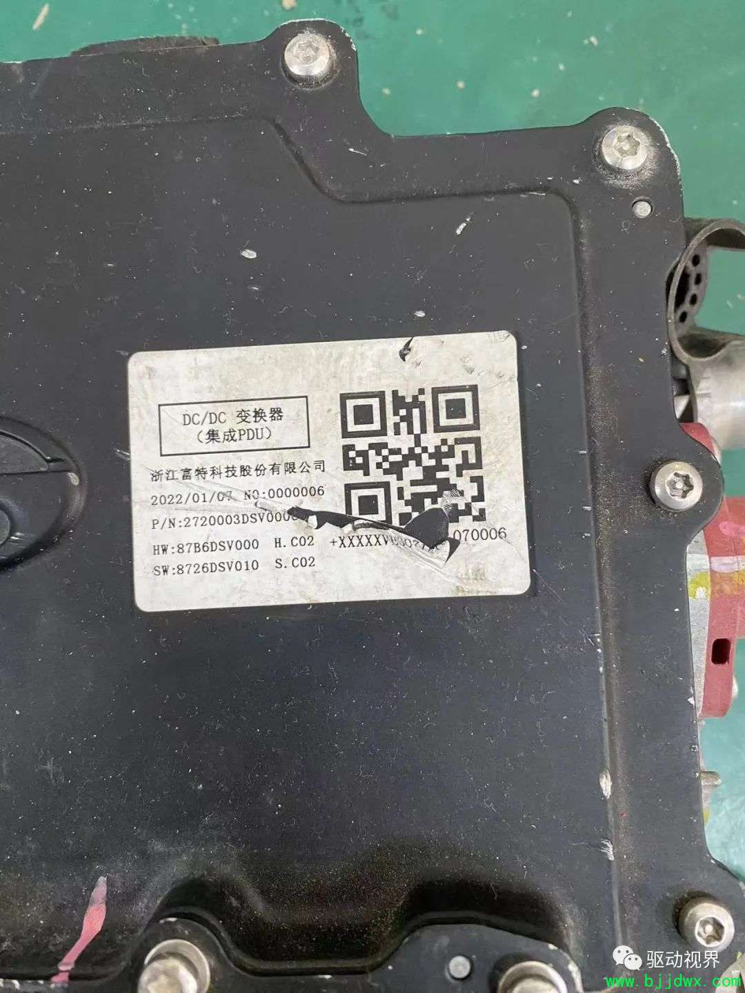

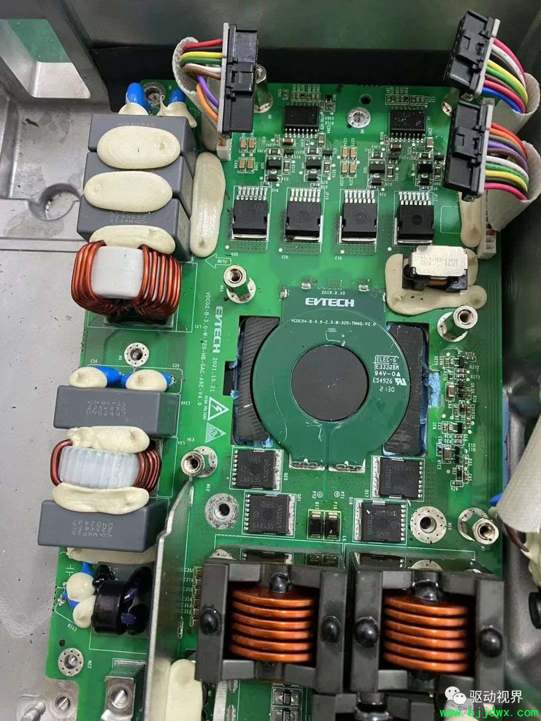

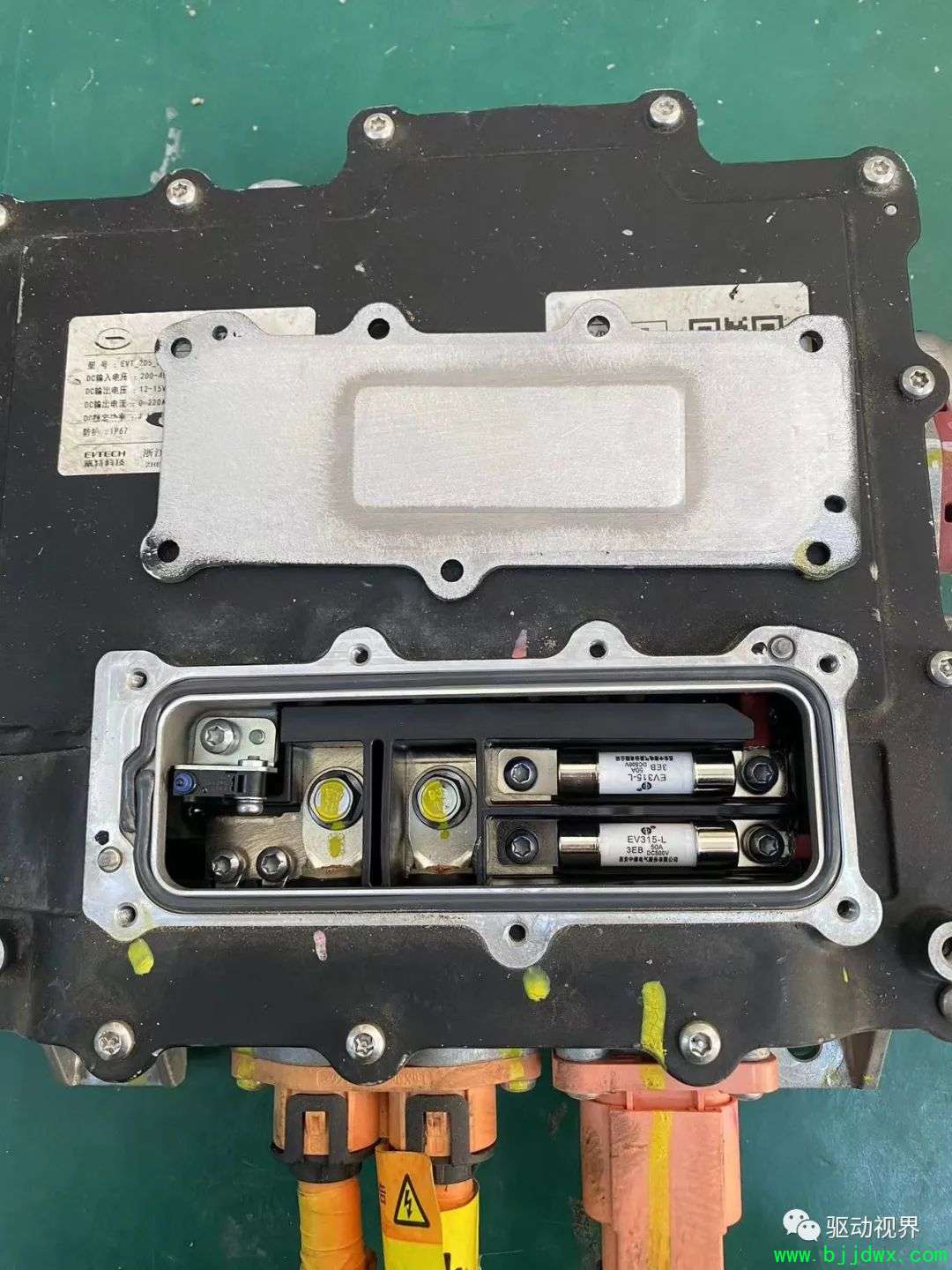

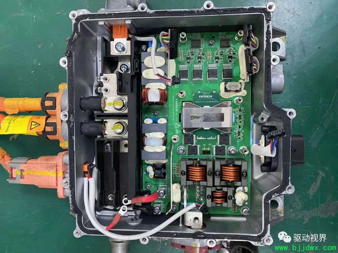

车载DC/DC拆机照片
摘自驱动视界公众号,是富特给广汽的DC/DC变换器
输入电压200VDC~480VDC,输出电压12~15VDC,输出电流0~220A,采用水冷的方式,主控芯片采用的TI公司的C2000 TMS320F280049;
