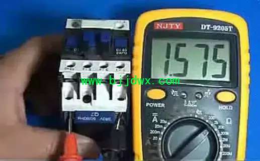

1.用电阻测量法检修电力拖动控制线路故障
(1)测量元器件的直流电阻值
在电力拖动控制线路中,常用的元器件有交流接触器、各种继电器、熔断器、断路器、控制按钮等。我们要测量并记录线路中所用交流接触器线圈、各种继电器线圈的直流电阻(具体的数值不同型号的接触器有较大有差别,如常用的交流接触器线圈直流电阻约2000Ω、而型号较新的线圈直流电阻则只有几百欧姆),以便检修时参考。
(2)测量线路的通断情况
用电阻法查找故障点前,首先把控制电路两端从控制电源上断开,然后万用表置于R′10或R′100档去测量。一般采用分段测量的方法来检查线路是否有故障。
长分段法用于测量某一支路的通断情况;短分段法用于测量某一个或者几个元件在支路中的通断情况。例如按下按钮SB21,测量线路中2、3两点之间的电阻,正常时应该是电阻为0Ω,假如测得电阻值为无穷大,说明SB1有断路故障。
