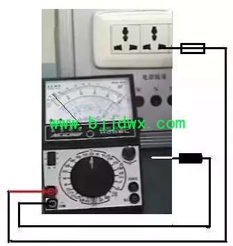

1.指针式万用表分辨相线和零线
(1)接触测量法
将万用表转换开关置于交流250V或500V挡,第一支表笔接电源的一端,第二支表笔接大地(比如水管、暖气片等上面或潮湿的地面)。假如接地良好,当万用表读数为220V左右时,第一支表笔接的是电源的相线,如下图所示。假如指针不动,说明第一支表笔接的是电源的零线。即使第二支表笔接地电阻大,当第一表笔接相线时,指针也会有明显的偏转。
红表笔接大地
(2)非接触测量法
将万用表转换开关置于交流250V或500V挡,第一支表笔接电源的任一端,将第二支表笔悬空放置在桌子上,用手握住第二支表笔的绝缘杆部分(注意手不要接触导电部分)。假如第一支表笔接的是相线,则表头指针一般可偏转2~10格,如下图所示。万用表的灵敏度越高,偏转越明显。假如第一表笔接的零线,表头指针不会偏转。
黑表笔防止在桌上
此方法适用于任何型号的万用表。这种方法不会对人体造成危险。因为指针万用表的内阻20KΩ/V,假如用于测量220V电压,指针表的内阻为20KΩ×220V=4400Ω,比较安全。

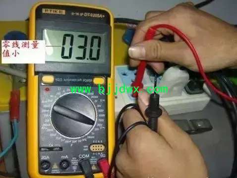

2.数字式万用表分辨相线和零线
数字万用表的交流电压挡的灵敏度很高,即使感应到微弱的电压信号,也能从液晶屏上显示出来,使用数字万用表的ACV挡,用感应法寻找交流市电的相线,具有直观、迅速、准确和安全的特点。
(1)接触测量法
将数字万用表拨至交流20V挡(或交流2V挡),取下黑表笔,将黑表笔插入V/Ω插孔,一手握住红表笔的绝缘杆,用表笔尖依次碰触两个插孔,显示值较大的为相线。
(2)非接触测量法
有时,需要从户外照明线中寻找相线;这时候可不需要剥去电线的绝缘皮,利用红表笔依次碰触两根导线的绝缘外皮,其中读数较大的就是相线;由于是感应电压,故量程选择交流2V最好。
