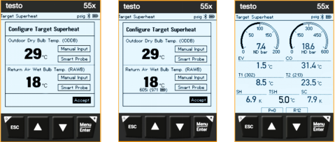

传统方法无法保证冷媒精确充注,会导致冷媒过少或浪费,德图新一代智能数显式冷媒表在可以自动计算过冷过热的条件下,通过观察过冷度和目标过热度来实现冷媒充注的精准控制。
a) 电子膨胀阀&热力膨胀阀系统充注判断:
主要是看过冷度,额定工况下最佳过冷度一般为8~10℃(K)。
b) 毛细管系统充注判断:
毛细管系统的充注判断一直是通过室外干球温度和室内回风湿球温度来查询目标过热度表。
而德图新一代智能数显式冷媒表则免去了计算查表这些繁琐的过程,所有的测量都是通过探头来完成。

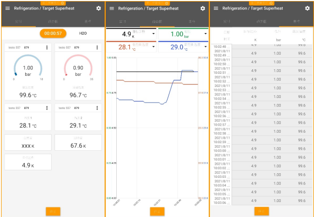

a) 德图testo Smart APP智能应用程序增加了表盘显示,对于习惯看表盘指针的用户来说,更符合他们的使用习惯,并且可有效避免读数误差。
b) 在我们的数显式冷媒表仪器中存储了60种常见制冷剂信息,并且可以通过APP随时更新,在testo Smart APP中一共存有90种制冷剂信息,基本覆盖市面上所有制冷剂种类。
c) 在手机APP上,可以查看实时参数,快速方便的生成参数趋势图和详细的测量列表。
在150m的距离范围内,您可以使用智能手机或平板电脑上的testo Smart App 德图智能应用程序,通过蓝牙连接并操作仪器,灵活方便地评估和记录所有测量结果。
可直接生成Excel和PDF格式的报告,通过蓝牙或网络进行数据传输。除此之外,能够自由配置德图同系列其他测量参数的智能探头,如温度、压力和湿度等。.
