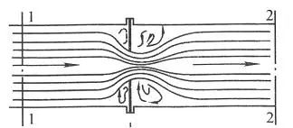

节流机构的作用和工作原理
当制冷剂流体通过一小孔时,一部分静压力转变为动压力,流速急剧增大,成为湍流流动,流体发生扰动,摩擦阻力增加,静压下降,使流体达到降压调节流量的目的。
节流是压缩式制冷循环不可缺少的四个主要过程之一。
节流机构的作用有两点:
一是对从冷凝器中出来的高压液体制冷剂进行节流降压为蒸发压力
二是根据系统负荷变化,调整进入蒸发器的制冷剂液体的数量。

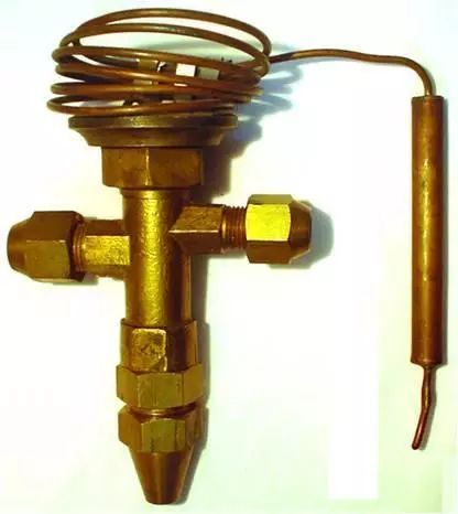

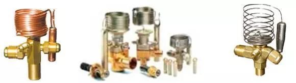

1.热力膨胀阀
热力膨胀阀普遍用于氟利昂制冷系统中,通过感温机构的作用,随蒸发器出口处制冷剂的温度变化而自动变化,达到调节制冷剂供液量的目的。
大多数热力膨胀阀在出厂前把过热度调定在5~6℃,阀的结构保证过热度再提高2℃时,阀就处于全开位置,与过热度约为2℃时,膨胀阀将处于关闭状态。控制过热度的调节弹簧,其调节幅度为3~6℃。
一般说来,热力膨胀阀调定的过热度越高,蒸发器的吸热能力就降低,因为提高过热度要占去蒸发器尾部相当一部分传热面,以便使饱和蒸气在此得到过热,这就占据了一部分蒸发器传热面积,使制冷剂汽化吸热的面积相对减少,也就是说蒸发器的表面未能得到充分利用。
但是,过热度太低,有可能使制冷剂液体带入压缩机,产生液击的不利现象。因此,过热度的调节要适当,既能确保有足够的制冷剂进入蒸发器,又要防止液体制冷剂进入压缩机。
热力式膨胀阀主要由阀体、感温包和毛细管组成。热力式膨胀阀按膜片平衡方式不同有内平衡式和外平衡式两种类型。

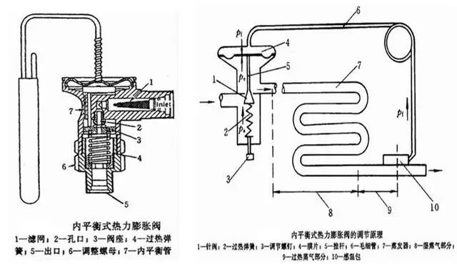

内平衡式热力膨胀阀
内平衡式热力膨胀阀由阀体、推杆、阀座、阀针、弹簧、调节杆、感温包、联接管、感应膜片等部件组成。

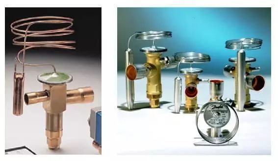

外平衡式热力膨胀阀
外平衡式热力膨胀阀在结构上和安装上与内平衡式的区别是:外平衡式阀膜片下方的空间与阀的出口不连通,而是用一根小直径的平衡管与蒸发器出口相连,这样,作用于膜片下方的制冷剂压力就不是节流后蒸发器进口处的Po,而是蒸发器出口处的压力Pc,膜片受力平衡时为Pg=Pc+Pw,可见,阀的开启度不受蒸发器盘管管内流动阻力的影响,从而克服了内平衡式的缺点,外平衡式多用于蒸发器盘管阻力较大的场合。
