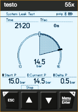

在安装和维护过程中,仪表的使用涉及气密性测试、抽真空以及冷媒充注等步骤:
1、泄漏性测试
俗称保压,充入测试气体保持一定压力,运行一段时间通过观察压力变化检验系统气密性能。
使用传统氟表测量气密性,测量数值往往会受到环境温度影响而变得巨大,测量人员只能选择特定环境条件或者花费很长的测量时间。
德图新一代智能数显式冷媒表带有温度补偿功能,可以有效降低温度对测量的影响。测量时需要连接空气温度探头,仪器自动记录数值,以及在测量过程中压力降最大值。
