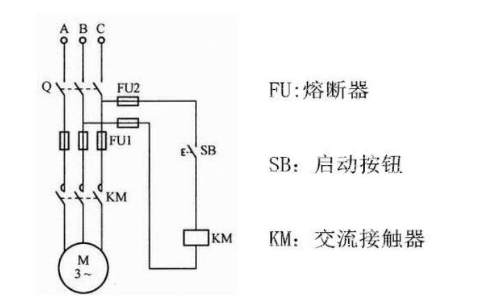

1、点动电路
学习点动电路,我们需要准备的器件有:一个2P的小型断路器,一个交流接触器,一个自复式按钮(有一对常开触点)。
第1步,我们先从小型断路器引出一根线,和按钮相连,从按钮出来的一根线,我们接到交流接触器的线圈。
第2步,从线圈出来的一根线,我们接到2P断路器的另一个端子。
这样一个完整的点动电路就完成了,当我们按下按钮的时候,交流接触器吸合,当我们松开按钮的时候,交流接触器就会恢复原状。
这样一个典型的,点动电路就完成了。
其实在点动电路当中,最关键的就是,是自复式的按钮。当我们按下按钮的时候,电路接通,当我们松开的时候,电路断开。

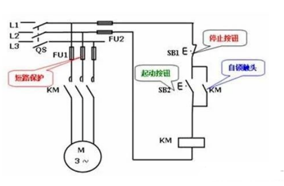

自锁电路
一个简单的自锁电路需要这些器件,一个2P的小型断路器,一个交流接触器,两个自复式按钮一红一绿,分别用于停止和启动。
注意,红色按钮是一对常闭触点,绿色按钮是一对常开触点。
第1步,我们从断路器的一个端子引出一根线,依次把红色按钮的常闭触点,和绿色按钮的常开触点,串联起来。
第2步,从绿色按钮出来的一根线,我们接到交流接触器的的线圈,从线圈出来的一根线,我们直接接到断路器的另外一个端子。
接完之后,这实际上就是一个带有停止按钮的电动电路。
要使电路在我们松开启动按钮之后,还能保持电路畅通,就必须有另外一条路给交流接触器的线圈持续供电。
第3步,我们从启动按钮的进线端子处引出一根线,接到交流接触器的常开辅助触点,从辅助触点另一个端子出来的一根线,我们接到启动按钮的出线端子上。
这样,当我们按下启动按钮的时候,交流接触器的主触点和辅助触点同时闭合,当我们松开启动按钮的时候,由于交流接触器的辅助触点是闭合的,所以,电流就可以通过辅助触点到达交流接触器的线圈,从而维持电源的供给,使交流接触器线圈所在的电路始终处于通路状态。
自锁电路的关键点在于交流接触器的常开辅助触点,它和启动按钮的常开触点,形成了开关的并联。
