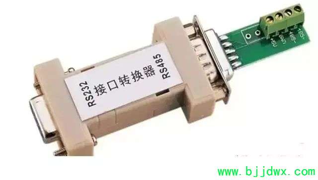

● 如果通讯距离过长, 如超500米,建议采用中继器或485HUB来解决。
● 如果负载数过多,如一条总线上超过30台,建议采用485HUB来解决问题。

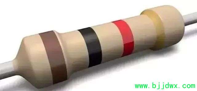

● 现场调试带齐调试设备。现场调试一定要随身携带几个可以接长距离和多负载的转换器、一台常用的电脑笔记本、测试通路断路的万用表,几个120欧姆的终端电阻。

终端电阻法
在最后一台485设备的485+和485-上并接120欧姆的终端电阻来改善通讯质量。

更换转换器法
随身携带几个转换器,这样可以排除是否是转换器质量问题影响了通讯质量。
