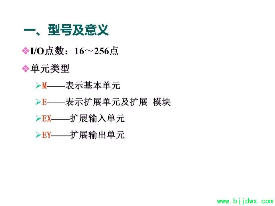

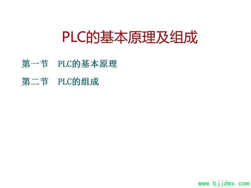

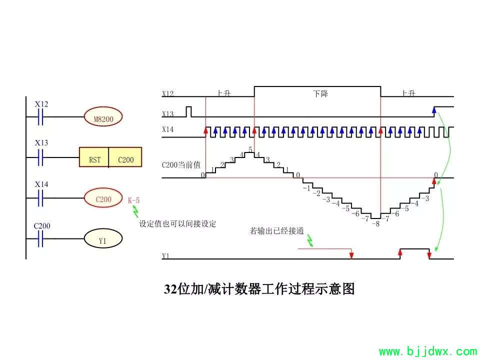

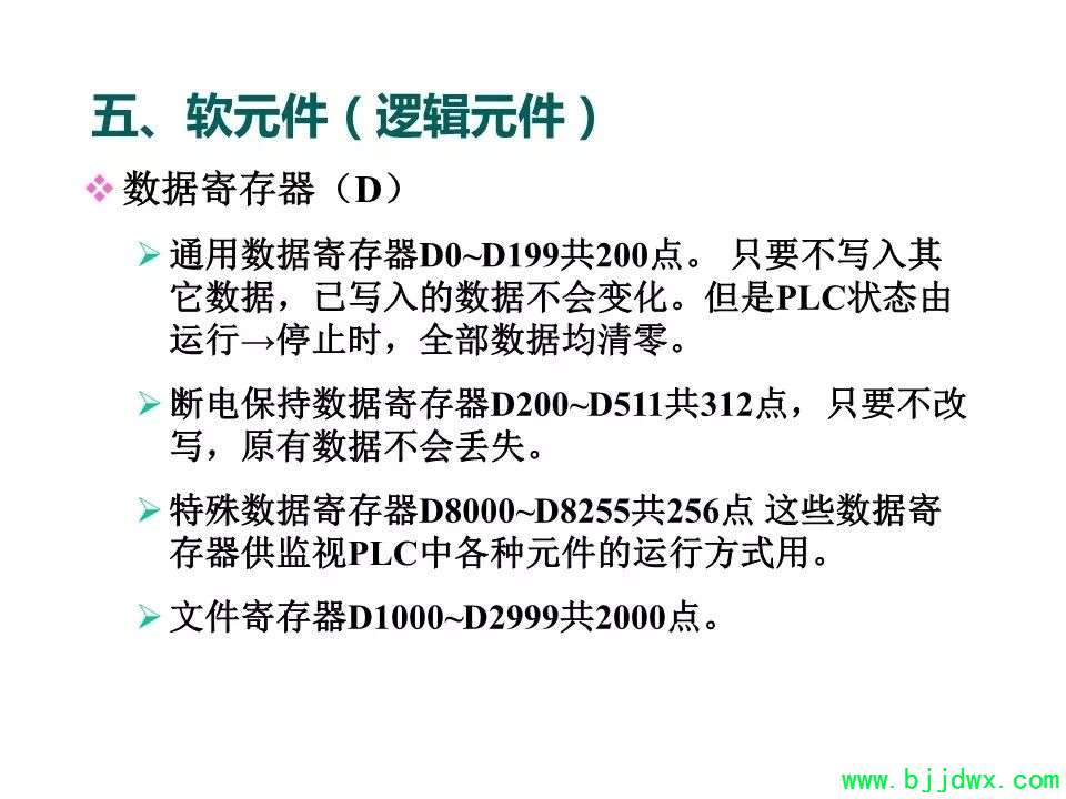

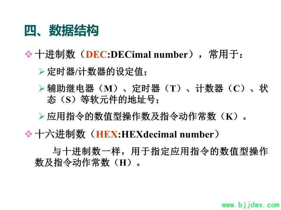

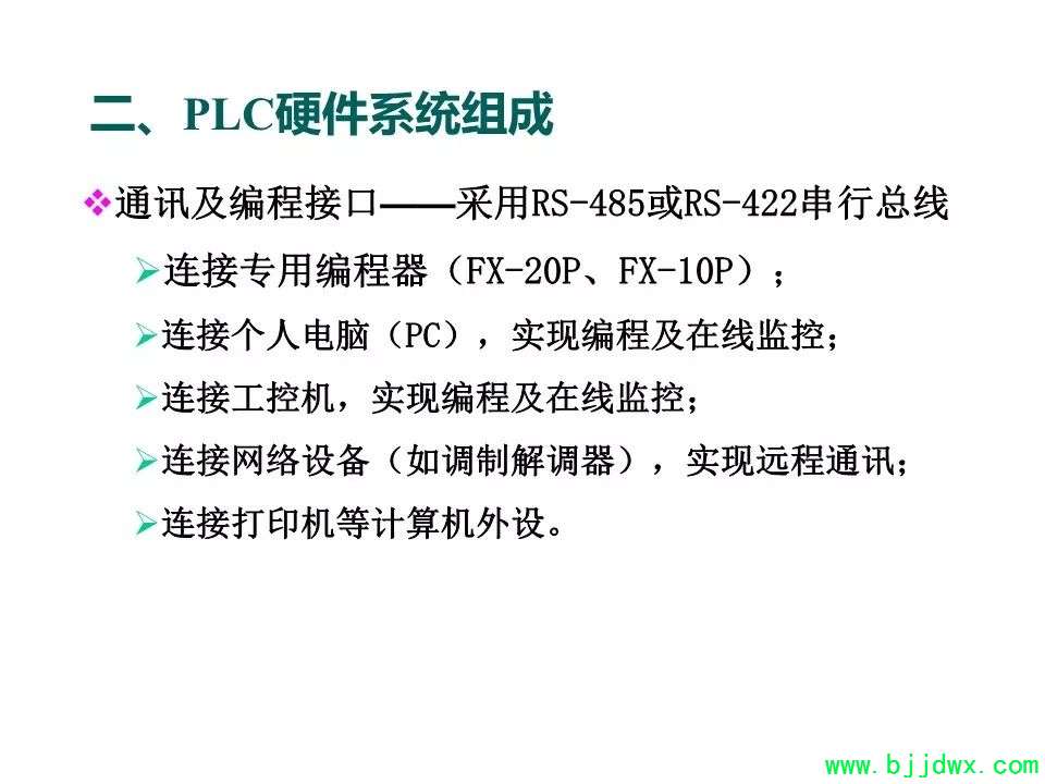

电气新手入门:三菱PLC的基本原理及组成
2021-5-17 10:13| 发布者: 好人| 查看: 409| 评论: 0
摘要: 电气新手入门:三菱PLC的基本原理及组成
