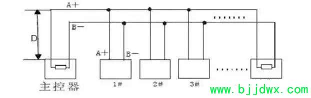

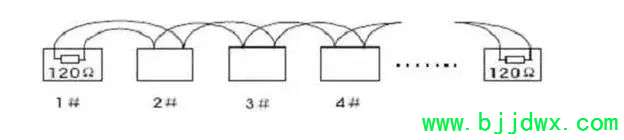

(4)为什么485总线要采用手拉手结构,而不能采用星形结构?
星形结构会产生反射信号,从而影响到485通信。总线到每个终端设备的分支线长度应尽量短,一般不要超出5米。分支线如果没有接终端,会有反射信号,对通讯产生较强的干扰,应将其去掉,最好在RS485设备两头接有120Ω终端电阻。
拉手连接如图:

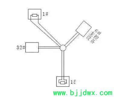

星形连接如图:
图二

实际施工使用中用户常采用星形连接方式,此时终端电阻必须连接在线路距离最远的两个设备上(如图三,1#与15#设备),但是由于该连接方式不符合RS485工业标准的使用要求,因此在各设备线路距离较远时,容易产生信号反射、抗干扰能力下降等问题,导致控制信号的可靠性下降。此时,出现的现象为球机完全不受控,或自行运转无法停止等。

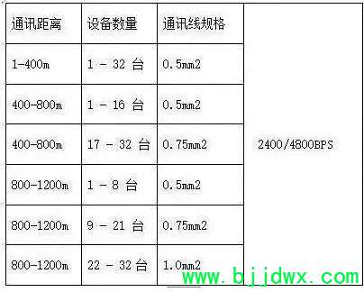

(9)无中继最大传输距离推荐用线
1、普通双绞屏蔽型电缆 STP-120Ω(for RS485 & CAN) one pair 20 AWG ,电缆外径7.7mm左右。适用于室内、管道及一般工业环境。使用时,屏蔽层一端接地!
2、普通双绞屏蔽型电缆 STP-120Ω(for RS485 & CAN) one pair 18 AWG ,电缆外径8.2mm左右。适用于室内、管道及一般工业环境。使用时,屏蔽层一端接地!
3、铠装双绞屏蔽型电缆 ASTP-120Ω(for RS485 & CAN) one pair 18 AWG ,电缆外径12.3mm左右。可用于干扰严重、鼠害频繁以及有防雷、防爆要求的场所。使用时,建议铠装层两端接地,最内层屏蔽一端接地。
