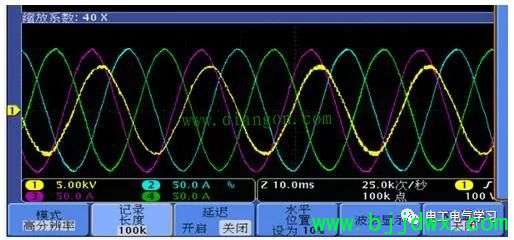

1、基本概念

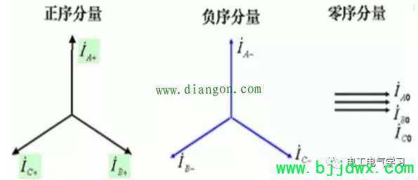

三相电压不平衡是指三相电压的幅值不同或者相位差不是120度,或者两者兼有。三相电压不平衡的分析通常采用对称分量法,运用该方法可以将三相电压不平衡系统分解为三个独立的对称系统,即正序系统、负序系统和零序系统。

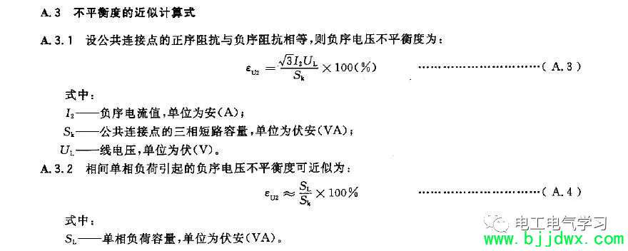

三相电压不平衡》GB/T-15543-2008适用于系统标称频率为50Hz的交流电力系统正常运行方式下由于负序基波分量引起的电压不平衡及低压系统由于零序分量而引起的电压不平衡。在该规范中定义不平衡度为三相电力系统中三相不平衡的程度,并用电压、电流负序基波分量或者零序基波分量与正序基波分量的均方根值百分比来表示。同时,该规范中也给出了三相不平衡度的近似计算公式如下所示:
《电能质量
三相电压不平衡》GB/T-15543-2008中规定了对于电力系统公共连接点,电网正常运行时,负序电压不平衡度不超过2%,短时不超过4%。低压系统零序电压极限值暂不做规定,但是各相电压必须满足GB/T12325的要求。

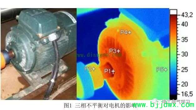

(5)负序分量的产生,使电动机定子、转子的铜耗增加,电动机过热并导致绝缘老化加快。降低其运行寿命。
