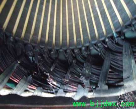

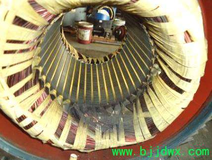

一般为电机长时间过电流运行,过热运行 ,频繁启动或制动 ,接线错误也导致(三角接成星接)。
特征:
绕组全部变黑色,端部扎带变色并且变脆甚至断裂。

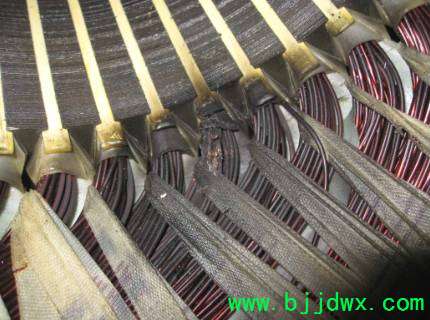

3匝间
原因:
电机制造过程引起的漆包线破皮等。
特征:
绕组局部烧断,通常电机内腔干净的情况,只有一处炸点。

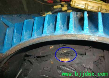

原因:
相间纸未有放到位,或者相间纸(套管)破损。
特征:
电机两相相邻之间烧毁。

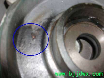

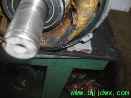

5地击
原因:
线圈与端盖机座之间爬间距离不够。
特征:
线圈与端盖或端盖之间,两处均有烧黑的痕迹。
