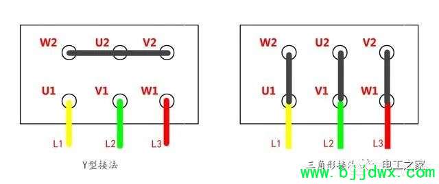

国家规定,对于三相380V电机:3Kw及以下全部采用星型接法,4Kw及以上全部采用三角型接法。接线如图所示
注意这只是针对三相线电压为380V的电源而言的
为什么这么说呢?我们来看一下星形连接。
星形连接
三相电机的三相线圈可以把它分别看出三个单相220V的线圈。它们的三个头分别接三根火线,尾巴连接在一起接零线。
由于三相线圈一模一样、三相平衡,零线没有电流通过,而零线又没有电压,所以就把零线省略掉了。这样只需要三个火线就够了。所以当电机作星形连接的时候,虽然接的是三个火线,但是每相线圈承受的电压依然是220V。
三角形连接
当电机作三角型连接时,由于三个线圈两端都分别接在两个火线上,所以各个线圈承受的电压为380V。也就是说三相电机作三角形连接时,接的是三个火线,各相线圈承受的电压也是380V。
解决方案
对于3kw以下的三相电机,在制造的时候默认线圈额定电压是220v;而4kw以上的三相电机,默认额定电压是380v。所以,要想把3kw以下三相电机接成三角形也能正常使用,我们只需要让电源电压和线圈电压相匹配就行。
我们可以采用三相220V电源,也就是两个火线之间是220v的三相电源。这样就可以把正常是星形连接的电机接成三角形,而不会烧掉。
