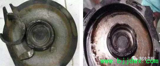

液击对涡旋压缩机的影响:
液击对涡盘产生极大冲力,可能打碎涡盘,含有大量液态冷媒的润滑油粘度低,在摩擦表面不能形成足够的油膜,导致压缩机内部运动件的快速磨损;另外,润滑油中的冷媒在输送过程中遇热会沸腾,影响润滑油的正常输送。

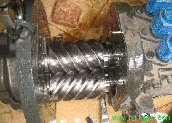

液击对往螺杆压缩机的影响:
螺杆压缩机也会液击?没错,很多人以为螺杆压缩机不会液击,其实不然。只是相对于以上压缩机来说,螺杆压缩机液击没那么敏感罢了。螺杆压缩机液击会引起振动、增加噪声,轴承受损;严重的液击也会损坏设备、引起事故。

案例1:此前一台QR-120NW机组大金压缩机搭壳损坏。经解剖此压缩机,发现该涡旋压缩机的涡旋盘已成碎片,询问安装公司安装时补氟情况,安装公司回答是补氟加的是液体,一直加到开机运行低压值为4.5公斤以上。当时室外温度在22℃左右,压缩机电流值未测。因此,判断为由于冷媒加注过量导致压机被液击损坏。
