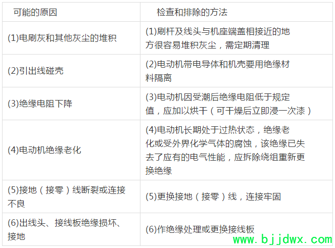

一、电动机漏电的主要原因有
1、潮气侵入或雨、水渗入电机内部。
2、绕组上油污或其它污垢太多。
3、进出线或接线盒接头的绝缘降低或破损。
4、电机扫膛、过热或绝缘老化。
二、解决的办法
1、平时做好防雨水保护。发现问题后,可以用摇表检测、检查绝缘电阻,对电机进行烘干处理。
2、及时清除油污或其它污垢,用摇表检测、检查绝缘电阻,对电机进行浸渍、烘干处理。
3、仔细检查进出线或接线盒接头的绝缘情况,包扎或处理好绝缘破损处、
4、及时发现轴承的不良隐患,定期保养或加油;清理风道、检查风叶运行情况;及时发现电机单相运行或过载情况的发生。
5、对于已经发生绝缘老化但其它性能均良好的电机,可以重新进行浸渍、烘干处理。

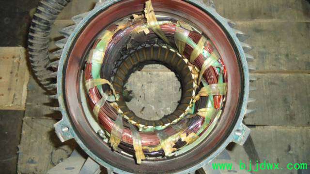

电机烧毁原因判定标准
缺相
原因:
一般是由于电源缺相(一相未供电或供电电压不足)或线路中接触器接触点未闭合,导线连接点断开,松动或接触位氧化等原因造成。
特征:
绕组中有一相或两相(4级)全部变黑,线圈损坏对称,有规则
为缺相。
