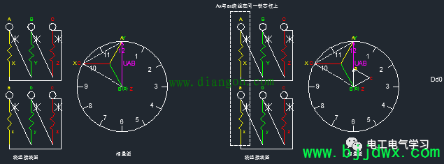

②  Dy的6种接线方式相量图

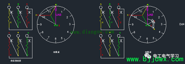

③  Dd的6种接线方式相量图

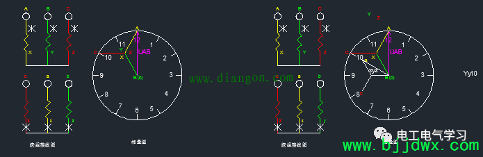

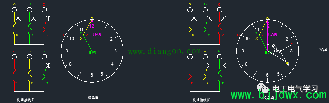

④  Yy的6种接线方式相量图
七、重要结论
1. 原副边同为星接或角接时,组别为偶数。
2. 原副边星角不同接法时,组别为奇数。
原因;角接才会出现±1,当同为角接,原副边相减为偶数;只有当原副边星角不同时,就会出现奇数。
3. Yy、Dd的6种接法:
一次侧均以ABC为同名端,二次侧以abc为同名端,则有Yy0、Dd0 Yy4、Dd4 Yy8、Dd8;二次侧以xyz为同名端,则有 Yy6、Dd6 Yy10、Dd10 Yy2、Dd2。

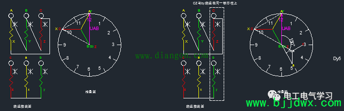

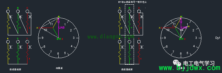

4. Yd、Dy的6种接法:
一次侧均以ABC为同名端,二次侧以abc为同名端,则有Yd1 Yd5、 Yd9;二次侧以xyz为同名端,则有 Yd7 Yd11、 Yd3。
5. 高压侧绕组接线不变时,低压侧钟点数计算规律为:
①  低压侧“向后”移动(a→b→c)一相,钟点数+4。
②  低压侧“向前”移动(a←b←c)一相,钟点数-4。
③  低压侧极性反转钟点数±6。
