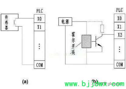

2、模拟量信号
一般为各种类型的传感器,例如:压力变送器,液位变送器,远传压力表,热电偶和热电阻等等信号。
模拟量信号采集设备不同,设备线制(二线制或者三线制)不同,接线方法也会稍有不同。如图所示:
图8-5 PLC与传感器组件的接口电路
(a)两线式传感器;(b)三线式传感器
