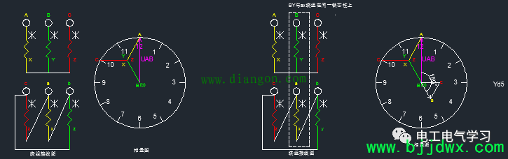

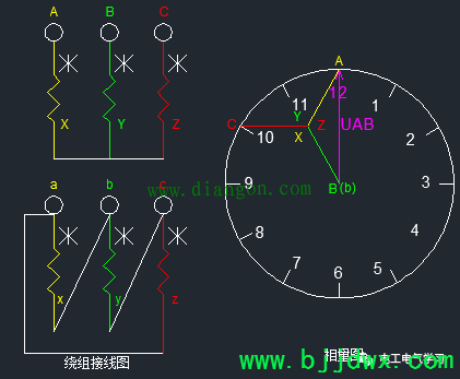

三、画相量图的步骤(以Yd1为例)
1.变压器所有接线组别,都先画出此相量图,B与b共点。
2.确定二次侧a点(若为星型接线需要先确定y点)
①  由于AX与ax绕组在同一铁芯柱上,故UAX与Uax平行或在一条直线上。
从绕组接线图知b与x共点,可以看出UAX与Uax只可能是平行,不可能是共线。
②  相量图上A在X的右上方,a也必须是在x的右上方。
根据绕组接线图极性端A在非极性端X的右上方,所以极性端a也必须在非极性端x的右上方,从而确定出a点的位置。
③  根据相量互差120°确定出其他相量。
④  根据UAB与Uab的夹角,确定接线组别。

以Yd5为例判别变压器钟点数:
副边钟点数=0+4+1=5,原边钟点数=0+0+0=0
变压器钟点数=副边钟点数-原边钟点数=5-0=5
故变压器钟点数为:Yd5
