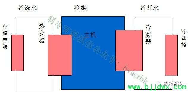

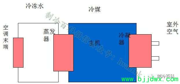

按照冷却形式分类:
  • 水冷机组
  • 风冷机组

8、机组空调系统的主要设备
水冷机组空调系统的主要设备:
  • 制冷主机
  • 冷却塔
  • 冷冻水泵
  • 冷却水泵
  • 补给水泵
  • 水过滤器
  • 膨胀水箱
  • 末端设备
  • 电子水处理仪或全自动软化水处理装置。
风冷冷水机组空调系统主要设备:
  • 制冷主机
  • 冷冻水泵
  • 补给水泵
  • 水过滤器
  • 膨胀水箱
  • 末端设备
  • 电子水处理仪或全自动软化水处理装置

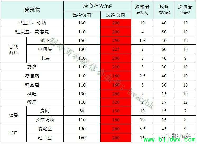

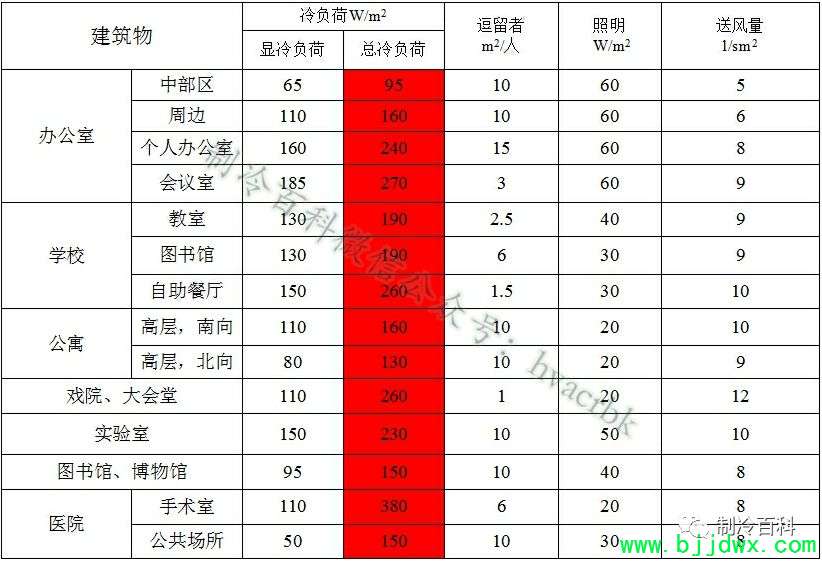

9、空调主机的选型
负荷计算:
根据设计手册进行详细的计算。具体计算可参见设计手册。
单位面积负荷概算法。在实际工程中,有时要求对建筑物空调负荷做一个预先估计,以便估算容量和投资费用,常采用单位面积负荷概算法。各种建筑物的冷热负荷概算指标可见下表。
主机选择:根据计算所得的总冷负荷,参照产品型录选取设备。
