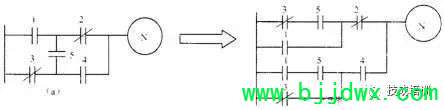

4.梯形图必须遵循从左到右、从上到下的顺序编写,不允许在两行之间垂直连接触点。如果不符合上述顺序,就要进行转换。如图3( a )若转换成(b )图就符合顺序要求了。
5.程序结束时一定要安排 END 指令,否则程序不被执行。
▲图3
