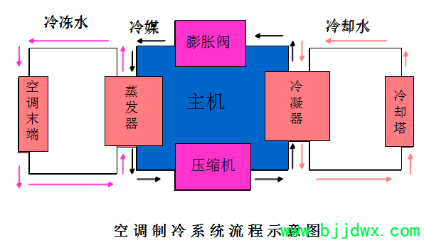

二、制冷原理、制冷剂、载冷剂
(1)制冷原理:
对于蒸气压缩式制冷,其工作原理就是使制冷剂在压缩机、冷凝器、膨胀阀和蒸发器等热力设备中进行压缩、放热、接流和吸热四个主要的热力过程,以完成制冷循环,制冷原理大家都比较熟悉,制冷百科这里不做过多的讲解。
(2)制冷剂与载冷剂:
制冷剂是制冷装置中进行制冷循环的工作物质,其工作原理是制冷剂在蒸发器内吸收被冷却物质的热量而蒸发,在冷凝器中将所吸收的热量传给周围的空气或者水,而被冷却为液体,往复循环,借助于状态的变化来达到制冷的作用。
氨(NH3   R717):氨最大的优点是单位容积制冷能力大,蒸发压力和冷凝压力适中,另外价格便宜,极易购得,特别是冷藏、冷库等大型制冷设备常采用。
但是氨最大的确定就是有强烈的刺激作用,对人体有危 害,目前规定氨在空气中的浓度不应大于20mg/m3。氨是可燃物,氨在空气中的体积百分比达16~25%时,遇火焰就有爆炸的危险。
氟利昂:大多数的氟利昂本身无毒、无臭、不燃,适用于工程建筑或者实验室的空调制冷装置,尤其是氟利昂R22。
R22致命缺点在于温室效应气体,其温室效应值比二氧化碳大1700倍,更危险的是会破坏大气层中的臭氧层。目前R22的替代物是R407C、R410A、R32、还有碳氢制冷剂。这些年R32出了不少事情,这里制冷百科公众号再次提醒下,R32也是可燃可爆冷媒,记得要抽真空,并且按规范操作。
碳氢制冷剂:很多人对碳氢制冷剂不了解,这里制冷百科多说下碳氢制冷剂。我们常听说的R290即是碳氢制冷剂的代表,还有R433b、R436a、R600a等都是碳氢制冷剂。碳氢制冷剂主要用于热泵空调、家用空调和其它小型制冷设备。R290由于其易燃易爆的特性,灌注量受到了限制,安全等级为A3级。可燃的体积分数在2%~10%之间。
碳氢制冷剂优点是对臭氧层无破坏,对地球温室效应很低,有一定的节能效果(据说在10%-25%,此数据仅做参考,制冷百科未做测试。)
(3)载冷剂:
载冷剂是一种中间物质,如常用的空调冷冻水,其在蒸发器内被冷却降温,然后远距离输送,来冷却需要被冷却的物体。
目前常用的载冷剂有水,它只能用于高于0 ℃的条件,当要求低于0 ℃时。一般采用盐水,如:氯化钠或者氯化钙水溶液或者采用乙二醇、丙二醇等有机化合物的水溶液。

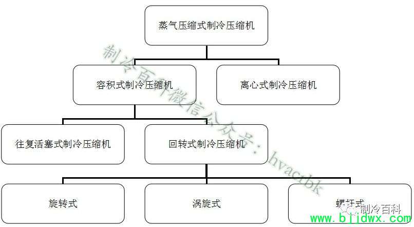

4、制冷压缩机
目前常用的压缩机主要有活塞式压缩机、涡旋式、螺杆式以及离心式压缩机
  • 活塞式制冷压缩机:多为中型(标准制冷量60~600KW)和小型(小于60KW),但是由于其噪音大、效率低切容易发生故障,空调使用的已不多,但冷库上很多使用半封闭活塞压缩机。
  • 涡旋式制冷压缩机:目前主要用于小型制冷系统,在家用空调以及商用VRV等小型系统大量使用;
  • 螺杆式制冷压缩机:具有结构简单、可靠性高及操作维护方便,另外技术成熟等一系列独特的优点,已经广泛应用于制冷、空调和多种工艺流程中 ;
  • 离心式制冷压缩机:结构简单紧凑,运动件少,工作可靠,经久耐用运行费用低,一般适用大于500RT的制冷系统中,并且可以实现无级调节,使机组的负荷在30%~100%范围内工作。
