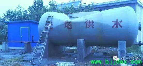

变形
变形是指容器在使用以后整体或局部地方发生几何形状的改变,这种缺陷一般在压力容器中是比较少见的。
变形种类
容器的变形一般可以表现为局部凹陷、鼓包、整体扁瘪、整体膨胀等几种形式。
局部凹陷是容器壳体或封头的局部区域受到外力的撞击或挤压因而发生的表面凹洼,这种变形一般只能在壳壁较薄的小容器上产生,它并不引起容器壁厚的改变,而只是使某一局部表面失去了原有的几何形状。
鼓包是容器的某一部分承压面因严重的腐蚀,壁厚显著减薄,因而在内压作用下发生的向外凸起变形。个别情况下也可因容器的局部温度过高,致使材料的机械性能降低而产生鼓包,这种变形将使容器这一区域的壁厚进一步减薄。
整体扁瘪是因为受外压作用的壳体壁厚太薄,以至在压力作用下失去稳定性,丧失原有的壳体形状,这种变形只发生在容器的受外压部件,如夹套容器的内筒。
整体膨胀变形是因为容器壁厚太薄或超压使用,致使整个容器或某些截面产生屈服变形而造成的。这种变形一般都是缓慢进行的,只有在特殊的监测下才能发现。
处理方法
变形的检查一般可用直观检查,不太严重的变形可以通过量具检查来发现。
产生变形缺陷的容器,除了不太严重的局部凹陷以外,其它的一般不宜继续使用。因为经过塑性变形的容器,壁厚总有不同程度的减薄,而且变形材料也会因应变硬化而降低习韧性,耐腐蚀性能也较差。
对于轻微的鼓包变形,如果变形面积不太大,而且又未影响到容器的其它部分,则在容器材料可焊性较好的情况下,可以考虑采用挖补处理。即将局部鼓包的部分挖去,再用相同形状和材料的板块进行补焊,焊后按容器原来的技术要求对焊缝进行技术检验
