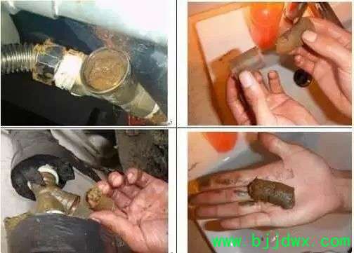

8、拆卸风机盘管Y型过滤器清洗。
说明:打开Y型过滤器螺盖,用容器接水,取出滤网。打开冷冻水出水阀门,利用回水压力,反冲散热盘管污物,直到出清水,再关闭出水阀门,将清洗后的滤网装入,封闭螺盖。

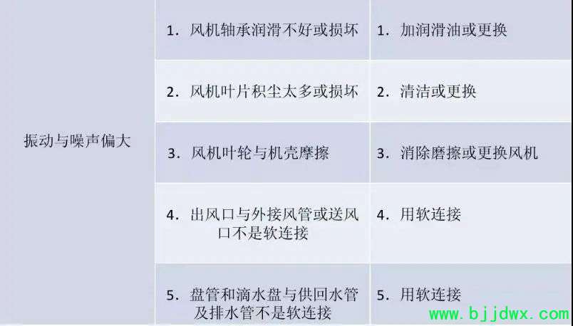

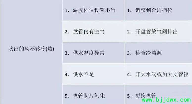

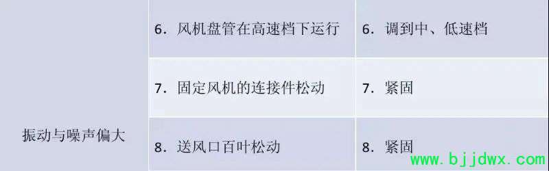

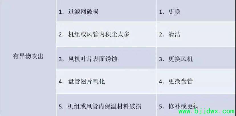

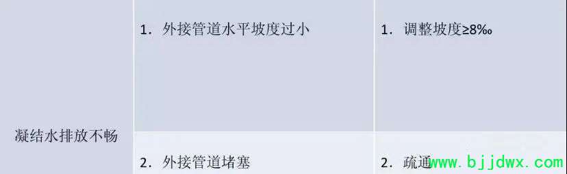

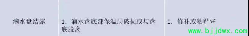

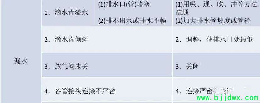

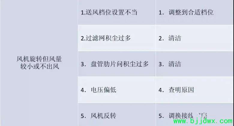

风机盘管常见故障:
12
