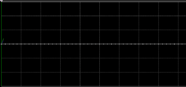

2. 谐波
正常情况下,不管三相是否平衡,零线电流都不会超过火线电流。但是如果线路上非线性负载太多(比如整流器、UPS、变频器等),那么线路中就会存在大量的谐波。这些谐波不仅无法在零线上抵消,反而在零线上叠加,造成零线电流比火线还大。
如果零线电流比火线还大,那零线接线端子或者电线烧毁就不足为奇了!判断方法很简单,拿个钳表测一下零线实际电流就知道了!
(图中红色为我们正常的正弦交流电波形图,其中绿色和蓝色是谐波的波形图。)
