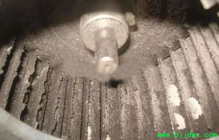

风机盘管又称中央空调的末端设备主要由低噪声电机、盘管等组成。风机将室内空气或室外混合空气通过表冷器进行冷却或加热后送入室内,使室内气温降低或升高,以满足人们的舒适性要求。然而、大气中的灰尘微粒很多,在长期的抽、回风作用下,风机的铝翅片积满了灰尘污垢,此时一方面影响了冷冻水与热空气的热交换使空气温度下降受影响。
今天我们来看下,风机盘管清洗方法与常见的故障处理,希望能给你带来帮助。

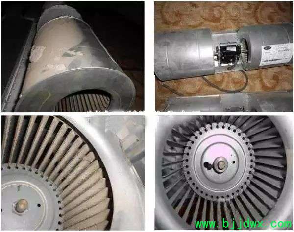

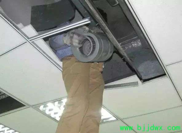

中央空调使用了一段时间(一般1-2年)后,就必须对风机铝翅片进行清洗, 清洗风机铝翅片的过程必须先拆卸风机马达和叶轮,可以顺带对马达、电容是否烧坏进行检查。夏天制冷时,由于冷凝水多,在托盘中流入冷凝水排水管时,容易产生菌团和藻类,堵塞冷凝排水管,所以应对托盘进行清洗和杀菌灭藻等保养工作。

4、对盘管风机叶轮、蜗壳、马达积尘的清扫, 电机转轴加油。

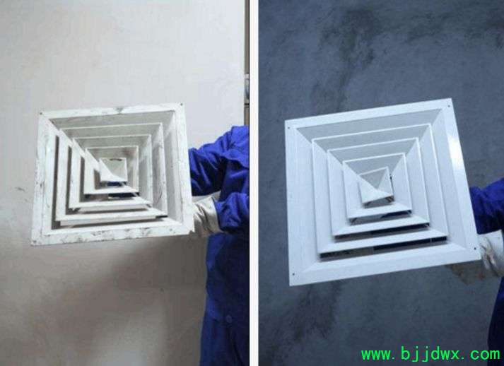

6、进出风栅的清洁卫生。

2、正确拆卸风机前面的风机辊筒及其叶轮。
3、检查风机马达、电容器等是否烧坏,如正常,用毛刷清洗叶轮、辊筒外壳。
4、采用对铝翅片无腐蚀,但能清除灰尘、污垢的SDP-01翅片水,用高压清洗机将翅片水喷于铝翅片上,让其作用5分钟,然后用清洗机冲洗翅片。
5、铝翅片清洗干净后(可见翅片内2-3排小铜管)正确安装风机盘管前面的风机马达及叶轮,使之完全复原。
