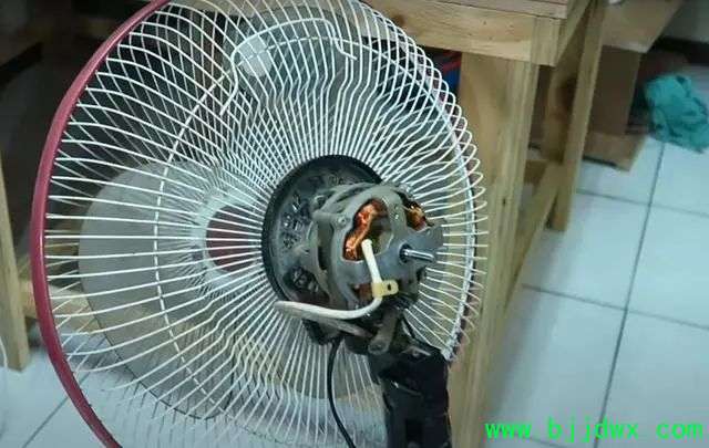

这一台落地摇头风扇,电机已经确定阵亡,买一只纯铜线的差不多半台风扇的钱了。

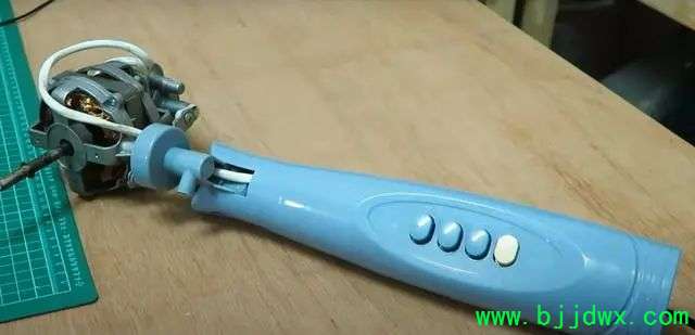

正好手里有一只底座坏掉的,若干年前存下来的老风扇电机。

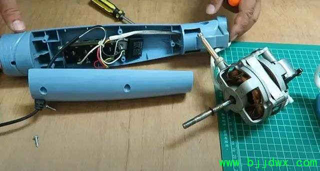

将摇头定位螺丝,拧松,拆解下电机和支柱的固定螺丝,往上一抽,轻松就可以拿掉。
看这电机的用料,就很不错,铸铝的外壳,有些年头了。

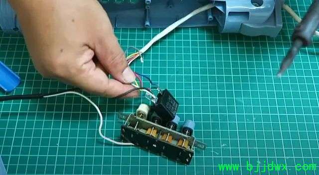

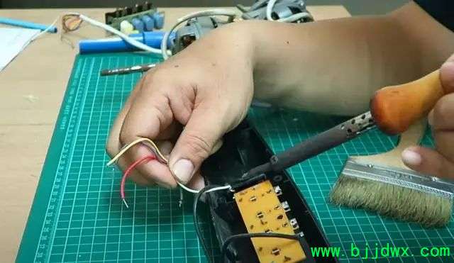

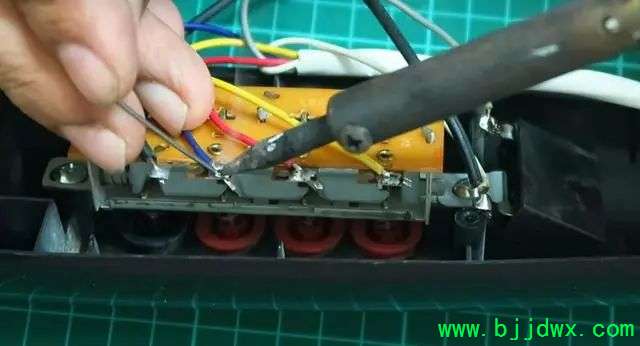

拧掉后背的螺丝,打开后盖,可以看到按键背板和启动电容。我将它们全部拆出来。
焊开红黄蓝白黑引线,并标记好引线的位置和作用,免得返工。拆下来的按键和启动电容同样不能扔掉,还可以去维修其他的电风扇,真是一直可以流转下去,不用买件,哈哈。

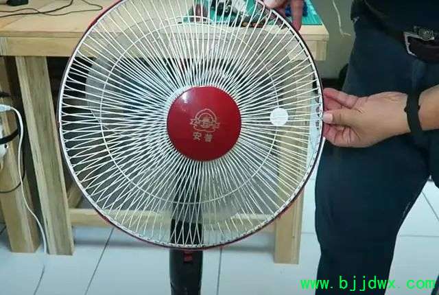

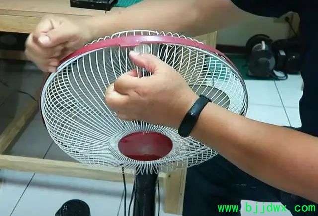

接下来,拆解外观完好的风扇。现在风扇都很节省,以前都是用卡子卡住,风扇前后罩,现在直接用个塑料箍,箍起来。用手扣一扣就分开了。
然后是拆卸扇叶,扇叶前有个大的旋钮,按顺时针防线拧,因为它和扇叶的转动方向是相反的,这样才能越转越紧。

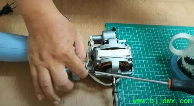

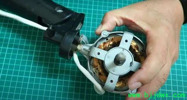

拆掉电机前挡板上的挡板螺丝和摇头螺丝,还有固定电机的螺丝,就可以拿掉电机了。
同样这台电机也有红黄蓝白黑5条引线,焊开引线,标记好位置。
我发现老电机和新电机几乎一模一样。将老电机装上固定好,引线用胶带缠上,穿入塑料支架。
并按标记的顺序,焊好引线。如果您不是经常维修这些风扇,最好是标记清楚。因为一旦搞混乱了,会比较麻烦。
按拆解的反顺序,装好风扇,接通电源按下开关,风扇已经正常旋转了,而且噪音很小,转动有力。
