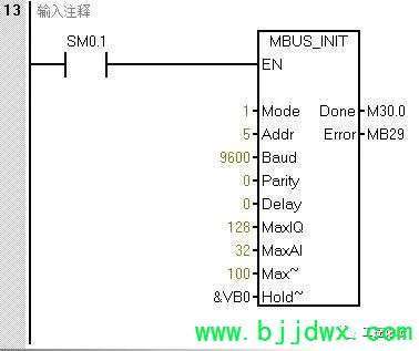

4.2 Modbus初始化指令
Network13:在第一循环扫描中初始化Modbus从站协议。设置从站地址为5,设置port0为9600,无检验,可以访问所有的I、Q和AI,允许访问100个保持寄存器(200字节),起始地址为VB0。
◆参数详解:
• EN:指令使能位。
• Mode:模式选择,启动/停止 Modbus从站通信。
Mode 参数允许使用以下两个数值:1—启动, 0—停止。
• Address:从站地址,MODBUS从站地址,取值1~247。
• Baud:波特率,可选1200,2400,4800,9600,19200,38400,57600,115200。
• Parity:奇偶校验,0=无校验;1=奇校验;2=偶校验。
• Delay:延时,附加字符间延时,缺省值为0。
• MaxIQ:最大I/Q位,参与通信的最大I/O点数,S7-200的I/O映像区为 128/128,缺省值为128。
• MaxAI:最大AI字数,参与通信的最大AI通道数,可为16或32。
• MaxHold:设定供Modbus地址4xxxx使用的V存储器中的字保持寄存器数目。
• HoldStart:保持寄存器区起始地址,以&VBx指定(间接寻址方式)。
• Done:初始化完成标志,成功初始化后置1。
• Error:初始化错误代码

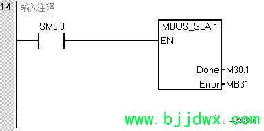

4.3  Modbus从站响应指令
Network14:每循环周期内执行Modbus从站协议。
◆参数详解:
•当MBUS_SLAVE指令响应Modbus请求时Done输出接通。如果没有服务的请求,Done输出会断开。
•Error输出包含该指令的执行结果。该输出只有Done接通时才有效。如果Done断开,错误代码不会改变。

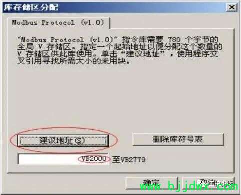

4.4 分配该指令库存储区
利用指令库编程前首先应为其分配存储区,否则 Step7-Micro/Win 编 译时会报错。具体方法如下:
(1)执行 Step7-Micro/Win 菜单命令“文件”>“库存储区”,打开“库存储区分配”对话框。
(2)在“库存储区分配”对话框中输入库存储区的起始地址,注意避免该地址和程序中已经采用或准备采用的其它地址重合。
(3)点击“建议地址”按钮,系统将自动计算存储区的截止地址。
(4)点击“确定”按钮确认分配,关闭对话框。

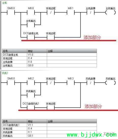

4.5 原梯形图程序中添加DCS远程控制命令行
如下为部分截图:

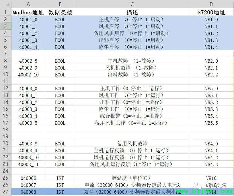

5、此工程中部分S7200地址与Modbus地址对应表
