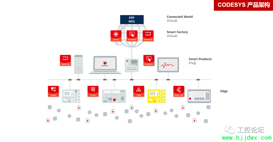

人机界面是自动化项目开发过程中不可或缺的一个环节,CODESYS的可视化包括:1. TargetVisu 本地可视化。2. WebVisu网络可视化。3. VisuElement Toolkit可视化控件开发包。4. CODESYS Depictor 3D模型仿真软件。拥有从设备端到云端的一整套可视化解决方案。

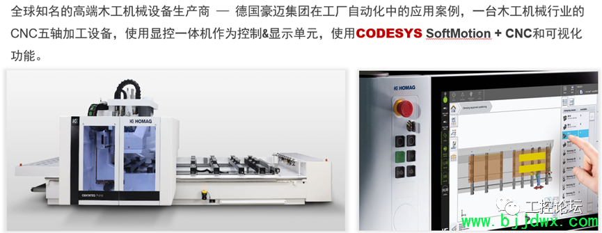

a. CODESYS可视化在智能工厂中的应用案例。

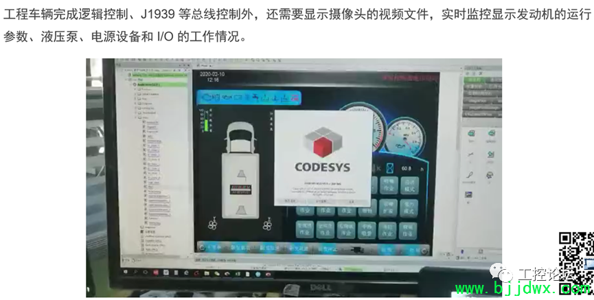

b. CODESYS可视化在工程机械中的应用案例。
CODESYS的可视化元素具有动态和静态两个属性,除此之外,也包括以下属性:字符显示、数值显示及运行效果、页面切换、语言切换、趋势图、报警处理及运行效果。最重要是CODESYS提供了很多免费的库供用户使用,当然用户也可以开发自己的库。
最重要的一点是,CODESYS支持用户开发自主品牌的HMI设备,安装上HMI Runtime之后,用户可以对HMI的开发与配置,包括HMI的下载、安装、创建项目、主从站的配置、数据源配置。
3D Depictor工程在HMI设备中的运行效果展示
