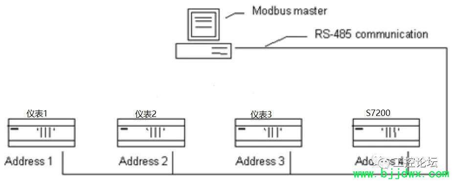

前不久,接到一家干燥机设备的厂家求助:该厂多年前为南通一家化工企业做了一套圆盘干燥机,当初设计安装的时候,甲方只要求控制柜安装在干燥机旁,操作工直接在机旁操作。这套电控柜使用S7200的PLC,没有上位机也没有触摸屏,机柜上有按钮操作。但目前甲方对自己的设备都进行了升级,增加了DCS系统,所以甲方要求主控室的DCS系统能够监控干燥机的炉腔温度、电机转速并直接控制干燥机组各电机的启动和停止。
2、改造方案选择
由于原来的电控系统没有设计接口给外部操作,目前要满足甲方的要求,可以采用以下方法:
方法1:使用通讯卡实现DCS与PLC的通讯,从而通过DCS控制PLC;采用这一方法,DCS和PLC必须都支持相应的通讯协议,例如:MODBUS、DP、HOST-LINK协议等。
方法2:通过硬件接线的方式实现DCS控制PLC。即DCS的AO、DO通道连接到PLC的AI、DI通道,DCS的AI、DI通道连接到PLC的AO、DO通道。
根据现场反馈的情况:甲方用的是横河DCS系统,且该系统原本就利用了通讯卡连接了多个Modbus通讯设备,而乙方的电控柜S7200的CPU模块集成的通讯口Port0未被使用。如果使用方法2,不仅需要增加双方的硬件模块,还要放较多的电缆;而方法1是利用甲方原有的通讯卡,乙方这端可以利用模块上集成的通讯口Port0。再了解到干燥机对甲方来说,实时控制的要求不高。基于以上情况,采用方法1通过Modbus RTU通讯是人工和物料成1本最低的方案。由于DCS那端由甲方在软件配置和画面更改即可,我们也只要更改PLC程序,使得干燥机控制柜的S7200成为Modbus RTU从站,给出相应的Modbus点表即可。

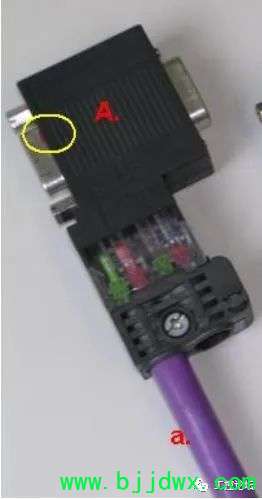

3、RS485网络硬件链路
在S7-200系统中,CPU上的通信口是符合RS-485电气标准的。无论是组成PPI、MPI还是RPOFIBUS-DP网络,或是Modbus RTU网络,用到的主要部件都是一样的:
