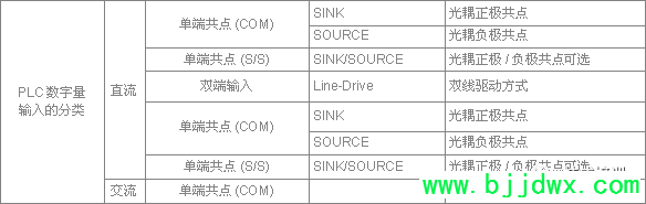

1、输入类型的分类
PLC的数字量输入端子,按电源分直流与交流,按输入接口分类由单端共点输入与双端输入,单端共点接电源正极为SINK(sink  Current拉电流),单端共点接电源负极为SRCE(source  Current灌电流)。

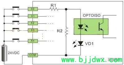

3.1 直流输入电路
如图1,直流输入电路要求外部输入信号的元件为无源的干接点或直流有源的无触点开关接点,当外部输入元件与电源正极导通,电流通过R1,光电耦合器内部LED,VD1(接口指示)到COM端形成回路,光电耦合器内部接收管接受外部元件导通的信号,传输到内部处理;这种由直流电提供电源的接口方式,叫直流输入电路;直流电可以由PLC内部提供也可以外接直流电源提供给外部输入信号的元件。R2在电路中的作用是旁路光电耦合器内部LED的电流,保证光电耦合器LED不被两线制接近开关的静态泄漏电流导通。

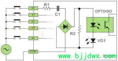

3.2 交流输入电路
如图2,交流输入电路要求外部输入信号的元件为无源的干接点或交流有源的无触点开关接点,它与直流接口的区分在光电耦合器前加一级降压电路与桥整流电路。外部元件与交流电接通后,电流通过R1,C2经过桥整流,变成降压后的直流电,后续电路的原理与直流的一致。交流PLC主要适用相对环境恶劣,布线技改变动不大等场合;如接近开关就用交流两线直接替代原来行程开关。

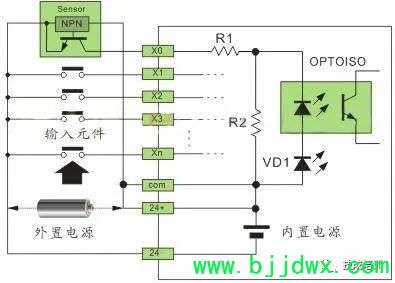

如果COM为电源24V+(正极),外部共线就要接24V-(负极),此接法称SINK(sink Cu rrent 拉电流)输入方式;也称之PLC接口共电源正极。

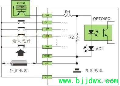

如果COM为电源 24V-(负极),外部共线就要接24V+(正极),此接法称SRCE(source Current灌电流)输入方式;也称之PLC接口共电源负极。
SINK(sink Current 拉电流)输入方式,可接NPN型传感器,即X端口与负极相连。SRCE(source Current 灌电流)输入方式,可接PNP型传感器。即X端口与整机极相连。为了适应各地区的使用习惯,内部公共端子有的厂家的PLC是采用S/S端子,此端子可以与电源的24V+(正极)或24V-(负极)相连,结合外部共线接线变化使 PLC 可以 SINK(s ink Current 拉电流)输入方式,可接 NPN 型传感器和 SRCE(source Current 灌电流) 输入方式,可接PNP型传感器。较采用COM端的PLC更灵活。S/S端子的发展是为了适用日系与欧系PLC混合使用工控场合,起到通用的作用,S/S端子也称之SINK/SRCE可切换型。(外部输入组件可以为按钮开关、行程开关、舌簧开关、霍尔开关、接近开关、光电开关、光幕传感器、继电器触点、接触器触电等开关量的元件。)

●单端共点SINK输入接线(内部共点端子COM→24V+,外部共线→24V-)。如图3:

●单端共点SRCE输入接线(内部共点端子COM→24V-,外部共线→24V+)。如图 4:
