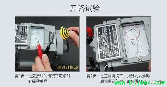

2. 检查兆欧表好坏
检查兆欧表的好坏可以采用开路试验和短路试验。
开路试验:把兆欧表的L接线柱和E接线柱的线分开、不连在一起,然后以120转/分钟的速度顺时针摇动摇把。如果指针在无限大位置,说明开路试验正常。

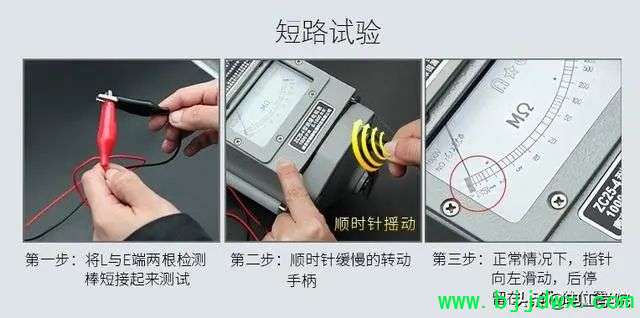

短路试验:把兆欧表的L接线柱和E接线柱的线连接在一起,然后缓慢摇动摇把。如果指针在零位置,说明开路试验正常。
只有开路试验和短路试验都正常,才能说明兆欧表正常。
