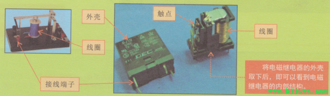

电磁继电器的检测
电磁继电器通常用于自动控制系统中。它实际上是用较小的电流或电压去控制较大的电流或电压的一 种自动开关,在电路中起到自动调节、保护和转换电路的作用。

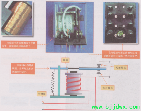

[电磁继电器的外形及引脚识别]
特别提醒
不同厂家、不同型号的电磁继电器,其外形也有所区别,但主要的构成部分以
及内部结构基本相同,一般是由线圈、触点和接线端子等构成的。
判断电磁继电器是否正常时,主要是对各触点间的电阻值和线圈的电阻值进行检测。正常情况下常闭触点间的电阻值为02,常开触点间的电阻值为无穷大,线圈应有一定的电阻值。将万用表调至“x10”欧姆档,对电磁继电器线圈和触点的电阻值进行检测。

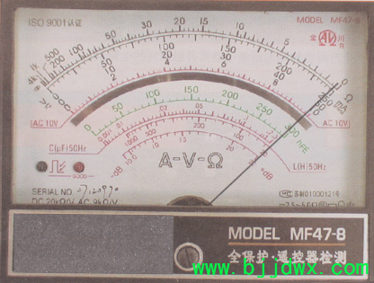

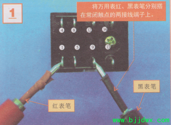

使用万用表检测电磁继电器常闭触点间的电阻值。
正常情况下,万用表测得的电阻值为0Ω。

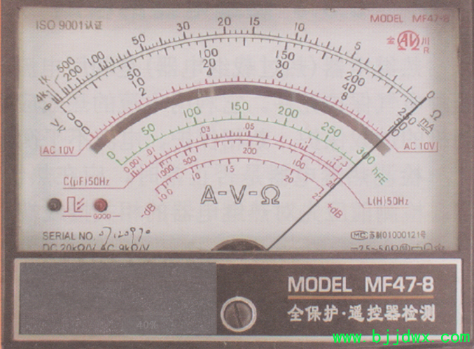

使用万用表检测电磁继电器常开触点间的电阻值。
正常情况下,万用表测得的电阻值为无穷大。
使用万用表检测电磁继电器线圈接线端子间的电阻值。
正常情况下,万用表应测得有一定的电阻值。

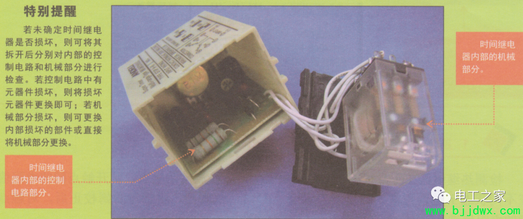

时间继电器的检测
时间继电器是一种延时或周期性定时接通、切断某些控制电路的继电器,该类继电器通常有多个接线端子。
[时间继电器的外形及接线端子识别]
当需要判断时间继电器性能是否正常时,可对主要的触点进行检测,即检测常闭触点、常开触点间的电阻值是否正常。将万用表调至“x1"欧姆档,进行零欧姆校正后,对触点间的电阻值进行检测。

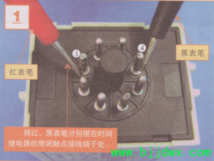

使用万用表检测常闭触点间的电阻值。
正常情况下,万用表测得的电阻值为0Ω。
特别提醒
通过上图可知,时间继电器的①和④为常闭触点,正常情况下,其电阻值应为0Ω。

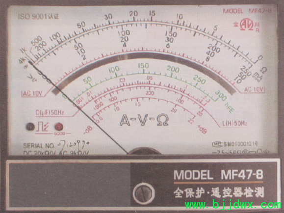

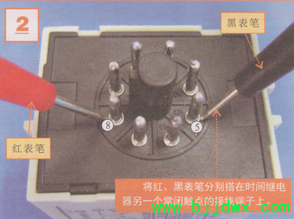

使用万用表检测常闭触点间的电阻值。
正常情况下,万用表测得的电阻值为0Ω。

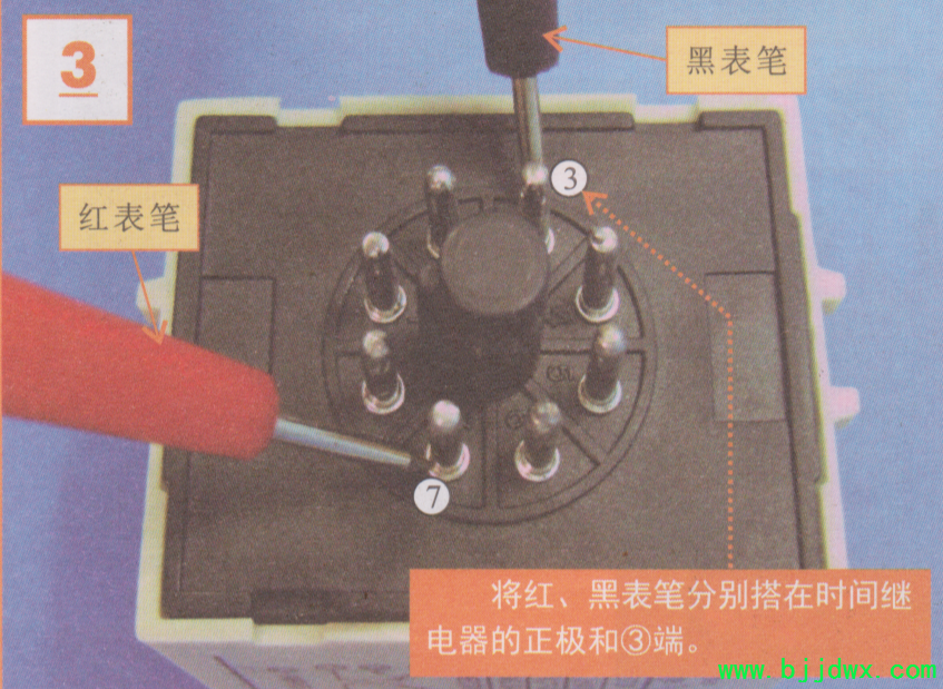

使用万用表检测时间继电器正极和其他接线端子间的电阻值。
特别提醒
在未通电状态下,①和④,⑤和⑧是闭合状态,而在通电动作并延迟定的时间后, ①和③,⑥和⑧是闭合状态。闭合接线端子间的电阻值应为0Ω,而未接通接线端子间的电阻值应为无穷大。
