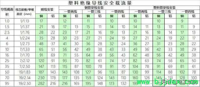

家里电线主线、进户线一般用多大平方?这个主要看家庭用电设备多少了!一般来说房子越大、用电设备就越多,所需要的电线也就越粗,在设计上一般都是根据房子面积和单位面积负荷来计算用电负荷。
上图是各类建筑用电负荷指标。
根据表格可以看出:
  • 住宅建筑面积在90平方以下按60瓦每平方计算
  • 住宅建筑面积在90-140平方按75瓦每平方计算
  • 住宅建筑面积在140平方以上按70瓦每平方计算
一般的住宅面积基本上在90-140平方之间,按75瓦每平方计算的话,计算功率在6.7KW--10KW之间。对于单相220V用电负荷,1kw大约4.5A电流,那么计算电流在30A--45A之间。
我们再来看一下导线安全载流量表:
从表格中可以看出:在穿管2根(地线不算)的情况下,6平方的铜线载流量为36A,10平方的铜线载流量为49A。
总结
根据上述分析,一般家庭主线或者入户线采用6平方铜线足够,如果建筑面积比较大可以采用10平方铜线。
还有一些高层住户,入户线可能要采用16平方的铜线。这不是因为他们用电量大 需要更大的电线,而是因为高层住户离电源比较远、线路电压损失严重;为了降低电压损失,所以采用更大截面积的电线..........
