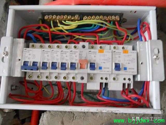

家里电路常会没有规律的跳闸,有时候接连跳,有时偶尔跳怎么回事?毫无疑问,这是零线漏电的征兆!漏电分强弱,还分火线漏电和零线漏电。
火线漏电:火线电压高,所以只要火线一漏电,那漏电电流必然很大,远超过漏电动作值,漏电开关会立刻跳闸。
零线漏电:因为零线电压低(有时候没有电压),漏电电流小,接近漏电动作值,所以有时候跳闸、有时候又不跳闸。
漏电怎么办?
1. 火线漏电
如果是火线漏电,那还比较好解决。把所有用电设备关掉,然后一路一路线去合闸试验,再一个一个设备去试验。试到哪一路跳闸就是那一路有问题,哪一个设备跳闸就是那个设备的问题。
2. 零线漏电
如果是零线漏电,那就比较麻烦,因为零线有时候跳、有时候又不跳,总不能一直再开关旁边等它跳闸吧?这个时候,我们就必须要靠专业的工具--兆欧表来测量。

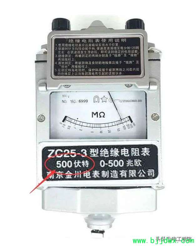

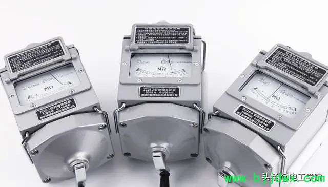

兆欧表是一种专门用来测设备/线路绝缘能力(是否漏电)的仪表,因为它采用手摇直流发电机供电,所以也叫“摇表”。外观如下所示:
兆欧表测漏电步骤
1. 选择合适兆欧表
根据用电设备/线路的电压来选择合适兆欧表,家里线路是220V的,所以我们选500V的兆欧表就可以了。
