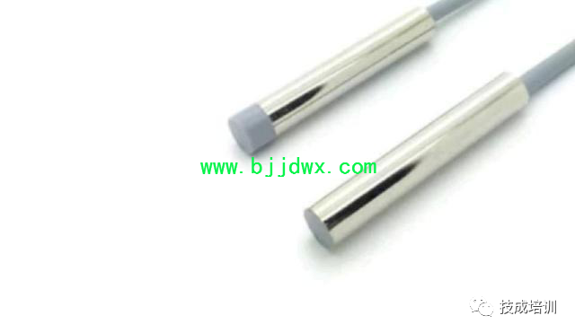

电容式接近开关的感应头是一个圆形或者方形平板电极,与振荡电路的地线形成一个分布电容,当有导体或其他介质接近感应头时,电容量增大而使振荡器停止振荡,经过整形放大器输出电信号。电容式接近开关可以检查金属、非金属和液体。

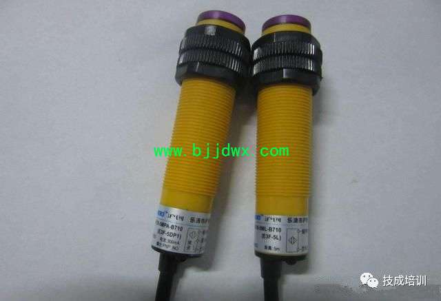

4、光电式接近开关
利用光电效应制成的传感器称为光电式传感器。光电式传感器是根据投光器发出的光,在检测体上发生光亮增减,用光电变换元件组成的受光器检测物体的有无、大小的非接触式的控制器件。
按照输出信号可以分为模拟式、数字式和开关量输出式。其中输出形式为开关量的传感器为光电式接近开关。它是由光发射器(发射红外光或可见光)和光接收器组成(接收光并并转换成电信号,以开关量形式输出)。
光电式接近开关可以分为对射式、反射式和漫射式。

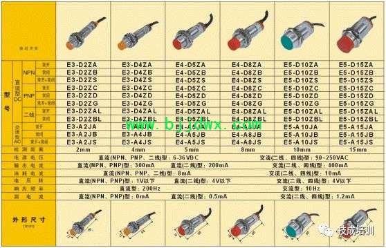

三、接近开关的选型
1、接近开关类型的选择
检测金属的首先选用电感式,检测非金属时优先选用电容式,检测磁信号的选用磁感式接近开关。
2、接近开关外观的选择
一般常选用圆柱螺纹形状,可根据实际需要来选择。
3、检测距离的选择
根据需要选用,一般厂家说明书上都会注明检测距离。
4、信号的输出选择
交流接近开关输出交流信号,而直流接近开关输出直流信号。特别注意:负载的电流一定要小于接近开关的输出电流,否则应添加转换电路。
5、开关频率的选择
开关频率指接近开关每秒从“开”到“关”转换的次数。直流接近开关可达到200Hz,交流接近开关只能达到25Hz。
6、额定电压的选择
交流接近开关优选AC 220V和AC 36V;直流接近开关优选DC 12V和DC 24V。一般情况下,接近开关的电压选择范围很广。如下图所示:
