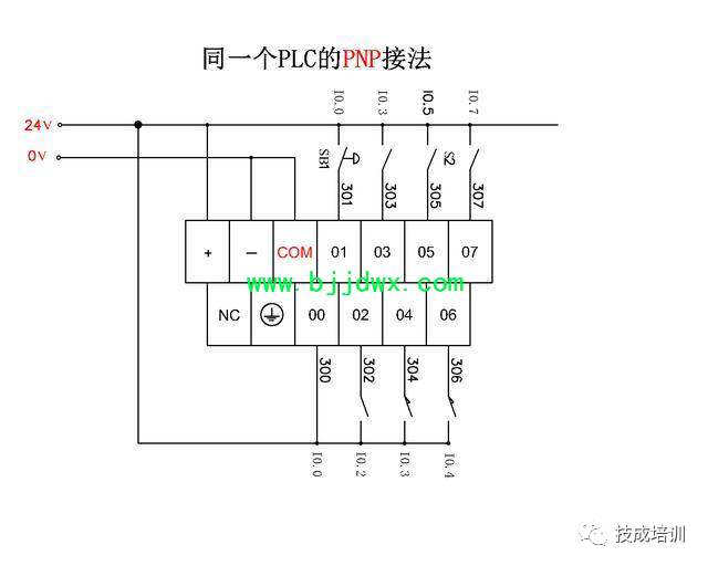

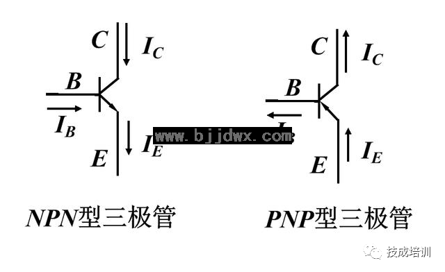

PNP传感器又叫“源型输入”,电流是从端子里流出来的,就是高电平有效。那么它的输出端电压是24V中的24V。
NPN传感器又叫“漏型输入”,电流是从端子里流进去的,就是低电平有效。那么它的输出端电压就是24V中的0V。

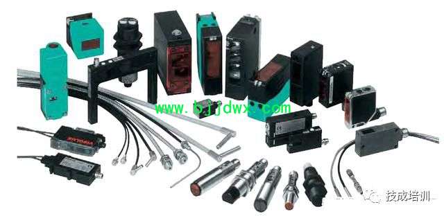

首先一般传感器的上面都是会标记出来,NPN还是PNP一目了然,当然还有一些干结点的传感器不区分NPN和PNP,除此之外还有一些NPN和PNP可以相互切换的传感器,但这种传感器一般来说比较昂贵。
除此之外我们可以按照PLC的接线方式去区分传感器类型,
