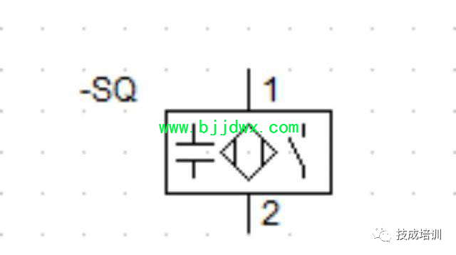

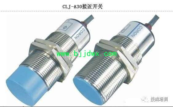

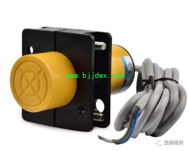

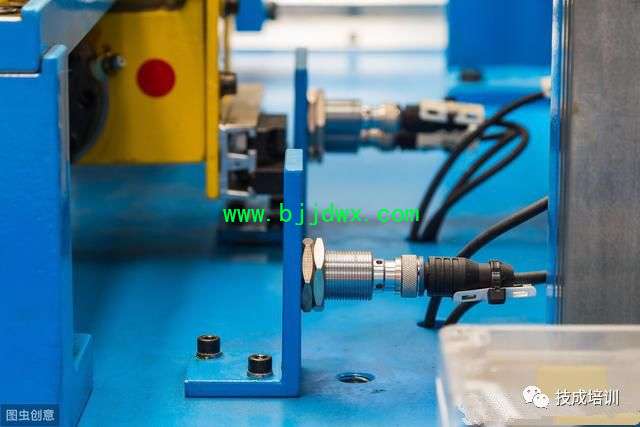

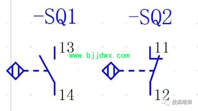

它有感应头、高频振荡器、放大器和外壳组成。接近开关实物图和图形文字符号如下:
