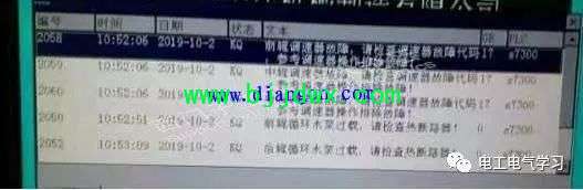

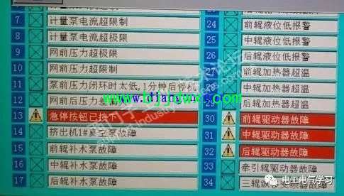

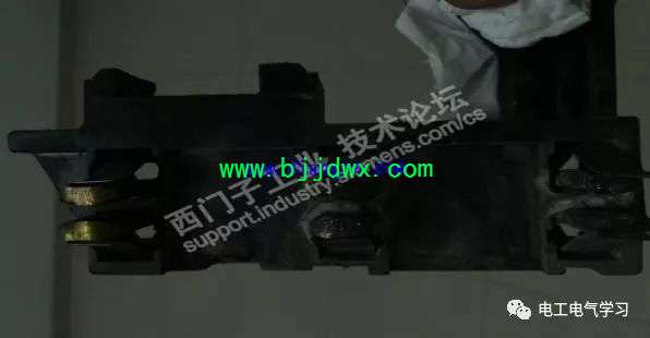

2019国庆节假期还没过完一半,突然车间给电话,一条生产线在生产过程中突然停机。下图是的触摸屏报警内容。
报警显示急停开关工作了,实际急停开关没有人去按,循环水泵电机
断路器是跳闸了,且车间人员反映自动停机后,触摸屏及测厚仪电脑存在重启现象,生产线立马还可以重新开机。

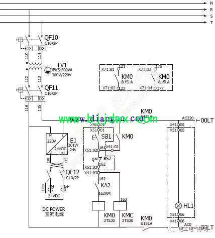

首先打开电路图关于急停这部分电路。
查找测厚仪电脑单相输入
电源的相序,基本上确认了可能存在问题的三相电源相序。开始检查各相关开关有无异常,最终检查到电柜总的800A三相隔离开关。

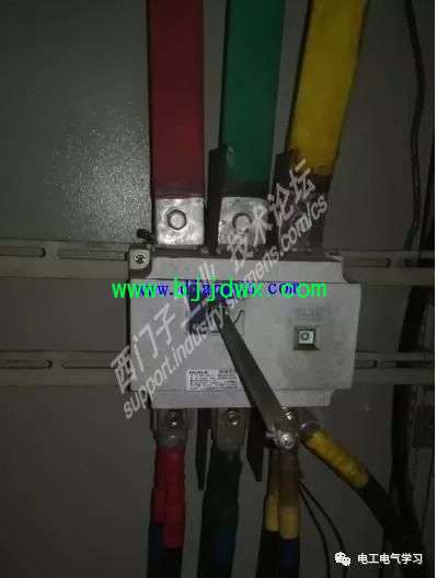

看隔离开关最右接线端,上端头的热缩管及下端头的绝缘胶布都焦化了,这种隔离开关结构设计的不好,要查看开关内各相触点情况,就必须在线拆除开关,从背面打开开关,当时生产任务比较紧张,就没有拆出来检查,只是目测看其他的相过热不明显,基本确认了是此相故障,也对应了故障现象时对应的相序,因为没有此备件,临时就采取短接此相让设备先正常工作。

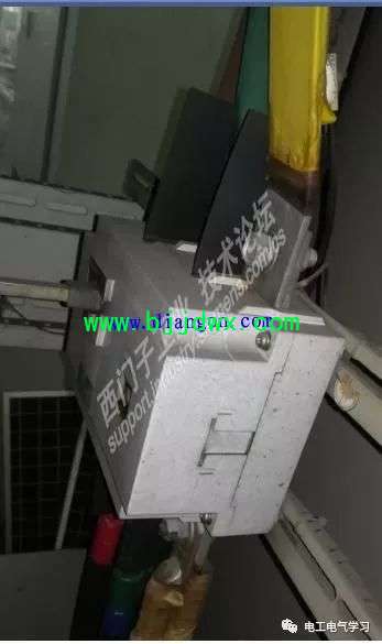

原以为故障解决了,再次开机一天后再次出现此故障,说明此开关还可能有一相过热后,出现接触不良情况,这次就老老实实拆除开关检查。

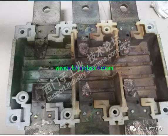

打开开关后触目惊心啊,开关有二相动静触头都严重烧损及过热,这个额度电流800A隔离开关,实际通过的电流才300左右,怎么会让开关损坏这么厉害,其实就是品质问题啊,
800A开关的动触头。
800A开关的静触头。
动静触头明显比较小,反观我们日常使用的如HD13B刀闸式隔离开关,800A的动静触头都比较大,比塑壳式隔离开关大很多啊。
通过这次的故障解决,对塑壳式隔离开关有了新的认识了,以前没有怎么关注隔离开关,隔离开关最基本的作用就是,检修设备断电有明显的断点,没有过载及短路保护作用,这次的故障给自己提了个醒啊,经验有时会让人蒙住了眼睛。看不到问题的实质啊,判断失误造成不必要损失。此外以后配置隔离开关时,要求有视窗可以随时观察隔离开关触点情况,或是在线可以拆除前盖板查看触点情况。尽量不要使用图片上这种结构的隔离开关。
