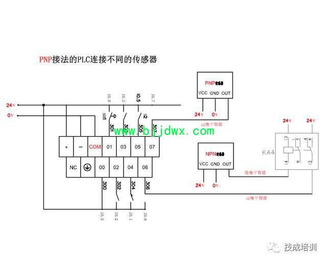

公共端是0V时,PLC的接法是PNP,这时PLC只能接收PNP传感器的信号,对于NPN传感器没有任何反应。而对于干结点传感器,一般来说只需要将传感器的公共端接成24V,就可以连接到PNP的PLC上。

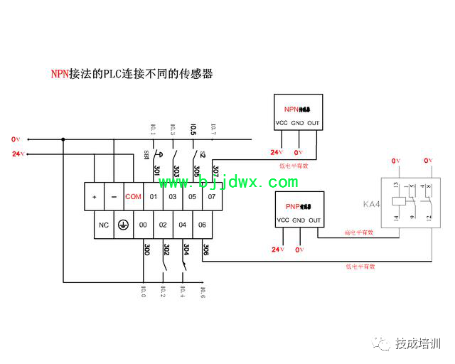

公共端是24V时,PLC的接法是NPN,这时PLC只能接收NPN传感器的信号,对于PNP传感器没有任何反应。而对于干结点传感器,一般来说只需要将传感器的公共端接成0V,就可以连接到PNP的PLC上。

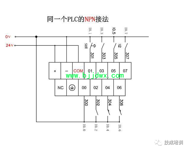

这是基于PLC数字输入的工作原理,PLC如何只使用一根线就检测到有输入信号呢?
答案是电压差
PLC需要检测到电压差才能确认检测到输入信号,而输入信号只有一根线,那么电压差的另一端就是公共端,它就是为了和输入信号作对比。
因此PNP的0V公共端需要输入信号是24V才可以激活,NPN的24V公共端需要输入信号是0V才可以激活。
那么在一些特殊情况下我们需要同时使用NPN和PNP传感器,这时我们应该如何做呢?
最简单的办法是使用继电器过渡。
因此特意为您做了一幅图,帮助您在可能的情况下使用。
但是这种方法有一些缺点,那就是一些信号无法过渡,比如说编码器等等,
还有就是因为继电器需要吸合时间,会导致PLC扫描输入信号出现一些延迟,这对于特定的情况是不允许的。

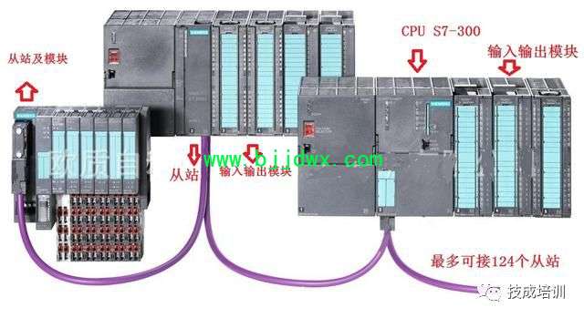

因此小编建议大家使用第二种方法,那就是一个PLC使用不同的公共端,对于西门子S7系列PLC而言,所有的PLC都具有拓展模块的功能,而且每一块模块上都有单独的公共端,因此可以将拓展模块的公共端接成需要的模式,从而实现同时接受NPN和PNP传感器的功能.......
