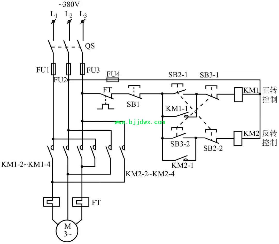

由连锁按钮开关构成的正、反转控制电路
1. 电路组成
在电路中,SB2是正转按钮开关,其常开触点控制正转交流接触器KM1线圈电源接通,常闭触点控制KM2线圈断电;SB3是反转按钮开关,其常开触点控制反转交流接触器KM2线圈电源接通,常闭触点控制KM1线圈断电。
KM1、KM2是正、反转控制交流接触器,各有四组常开触点,一组用于自锁,另三组用于电动机的正、反转控制。
2. 工作原理
电路的工作原理可从电动机正转控制与反转控制两个方面来介绍。
(1)电动机正转控制
按下正转按钮开关SB2时,其常开触点SB2-1闭合,常闭触点SB2-2断开。当常开触点闭合后,使交流接触器KM1线圈得电吸合,其常开触点KM1-1闭合使电路进行自锁,同时常开触点KM1-2~KM1-4闭合以后,使电动机得电正转。
(2)电动机反转控制
当电动机处于正转时,如需改为反转,可以不按停止按钮SB1,直接按反转按钮开关SB3。当按下反转按钮开关SB3以后,首先是使接在正转控制线路中的常闭触点SB3-1断开,使正转交流接触器KM1线圈断电释放,KM1-1~KM1-4常开触点均复位断开,使电动机断电做惯性运动,紧接着SB3的常开触点SB3-2闭合,使反转交流接触器KM2线圈得电吸合,其常开触点KM2-1闭合后进行自锁,同时常开触点KM2-2~KM2-4闭合后使电动机立即启动反转。上述控制方式既保证了正、反转交流接触器KM1与KM2线圈不会同时通电,又可以不用按停止按钮开关SB1而直接按反转按钮开关SB3进行反转启动。同样道理,当由反转运行换为正向运行时,直接按正转按钮开关即可。
思考:
如图电路中,当KM1-2~KM1-4主触点出现黏连时,若按反转按钮开关SB3换向,则会发生什么故障?请大家把答案回复下知道的。
