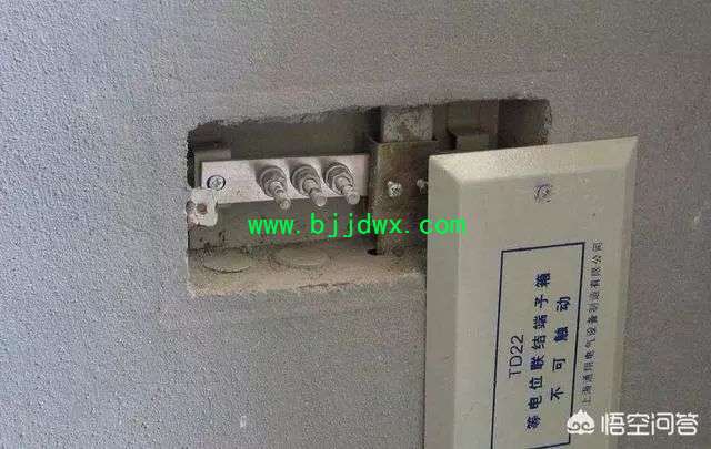

最后把圈梁钢筋和卫生间周围墙面的金属网连接起来,再把墙面金属网和地面金属网连接起来,整个卫生间相当于一个金属笼,并接入等电位箱。

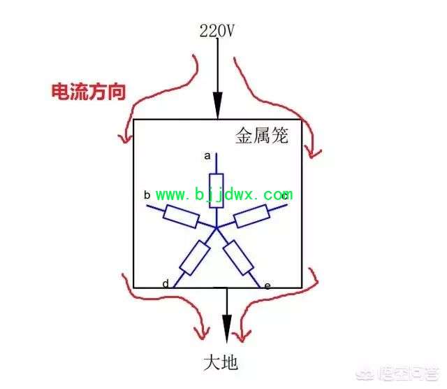

如果人在卫生间内接触到带电物体,会怎么样呢?我们刚说了,卫生间等电位连接,实际上就像把卫生间做成一个金属笼。如果卫生间某金属物体一旦带电,那么金属物体上的电位会通过等电位箱,让整个卫生间所有金属物体及地面都带上相等的电位。

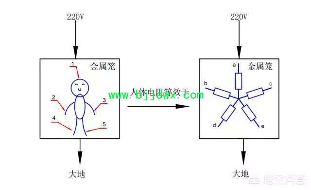

那整个情形如下所示。为了便于理解,在这里我用5个电阻代替来代替人体及各部位。
由于人体是立体的,身体各个部位都可能会接触到金属笼。当人体头(1部位)接触到金属笼,等效于电阻a端接触到金属笼;人体右手(2部位)接触到金属笼,等效于电阻b端接触到金属笼;其他部位同理...
当人双脚站在金属笼内,身体其他部位不接触到金属笼,那电流会怎么流动呢?
由于人站在金属笼内,相当于电阻d和e两端接在金属笼上,此时电阻被等电位。那么电流不通过电阻d、e,直接全部从金属笼流向大地。也就是说即使人触及带电物体,由于身体各部位电位相等,电流不通过人体,全部从金属笼流走,所以不会发生触电。
如果人站在地上,左手摸到漏电物体,那又会怎么样呢?
由于人手摸到漏电物体,脚站在地(金属笼)。由于卫生间所有可导电的物体都被短接,相当于电阻c、d、e被金属笼短接。那么电流一样不通过电阻,全部通过金属笼流向大地。这就是等电位的作用。
