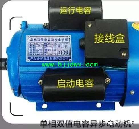

分相启动式单相异步电动机,又称为双值电容电机。其实物图如下所示。

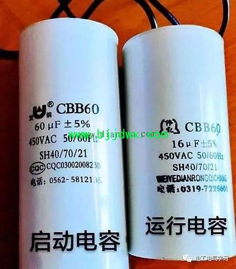

这种结构的双值电容异步电动机有一个启动电容启动和一个运行电容;其实物图如下图所示。

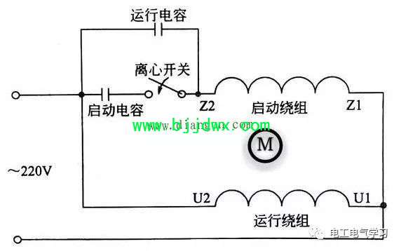

这种结构单相电机有一个笼式转子和定子,定子中嵌有一个主绕组线圈U1~U2(别名,运行绕组)、副绕组线圈Z1~Z2(别名,启动绕组);因为单相交流电,在单相电机线圈中没有旋转磁场产生,故它无法自动旋转起来,人们利用电容器的超前相电压90o的特性,人为添加离心开关装置来进行启动。
单相电容启动与运行式异步电动机的两只电容器并联后与启动绕组相连;见下图所示。

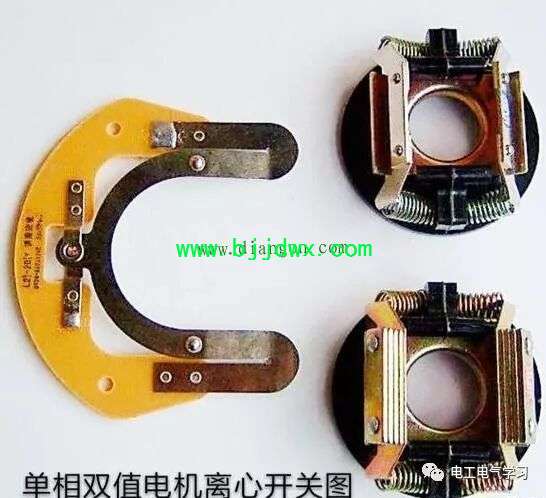

电动机启动后,电容量较大的一只电容器在离心开关作用下与电路断开;离心开关实物图见下图所示。
离心开关的工作原理,即在电机启动后,转速逐渐上升到电机额定转速的70%后,由于离心锤的反作用力,将串联在启动绕组线圈中的微动开关触点分离开,使其启动电容器失去作用。电容量较小的一只电容器仍然接在电路中运行,其工作原理如上图所示;
这种结构的单相电动机具有较好的启动性能与运行性能,有较高的功率因数和效率,适用于带负荷启动和要求低噪声的负载,如家用电器、泵、小型机床等。如果要改变单相电容启动与运行式异步电动机的转动方向,只需要把两绕组线圈之一的两根出线端对调一下即可。
友情提示;根据单相电机实物图中的一台0.75kw单相电机的运转电容器,实际电容量为16uf/450vAC,启动电容器的电容量是60uf/450vAC。
根据本人实际接触的电机适配经验来说,对于1.5kw的单相双电容器运转的电机,它的运行电容器的容量为35uf,启动电容器的容量为140uf。与上面介绍的0.75KW的经验计算公式吻合。60uf/16uf=3.75倍,这个3.75系数对于单相双值电机来说,可以供大家参考。
