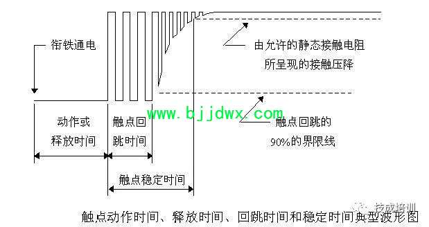

当然如果电流较小,比如在1A附近的时候,反电动势会造成电弧放电,放电会导致金属氧化物污染触点,导致触点失效,接触电阻变大。这里要提一下,继电器始终是会失效的,我们做保护,主要是希望延长继电器的使用时间,因为触点始终会积碳,老化,其表面不如最初那样清洁。
在继电器寿命临近后期时,其接触电阻会迅速增大。一般常温常压下,空气中的关键 电介质击穿电压为200~300V.因此我们的目标一般是把电压控制在200V或更小的电压以下。

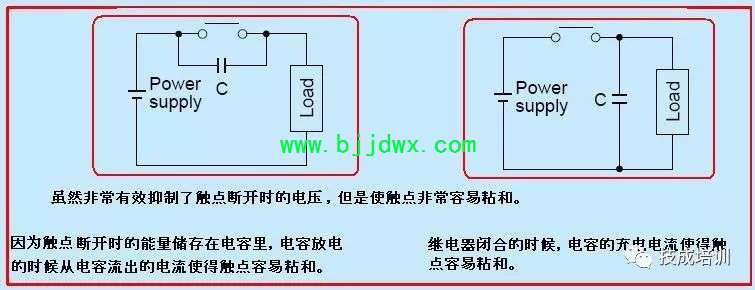

继电器触点保护电路——继电器串联RC电路:
 电路形式如图1,这种形式主要应用于继电器的额定工作电压低于电源电压的电路中。当电路闭合时,继电器线圈由于自感现象会产生电动势阻碍线圈中电流的增大,从而延长了吸合时间,串联上RC电路后则可以缩短吸合时间。原理是电路闭合的瞬间,电容C两端电压不能突变可视为短路,这样就将比继电器线圈额定工作电压高的电源电压加到线圈上,从而加快了线圈中电流增大的速度,使继电器迅速吸合。电源稳定之后电容C不起作用,电阻R起限流作用。
2
继电器触点保护电路——继电器并联RC电路:
 电路形式见图2,电路闭合后,当电流稳定时RC电路不起作用,断开电路时,继电器线圈由于自感而产生感应电动势,经RC电路放电,使线圈中电流衰减放慢,从而延长了继电器衔铁释放时间,起到延时作用。
3

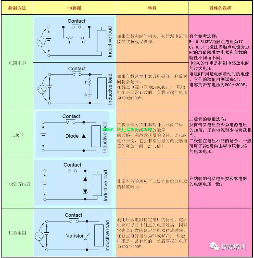

继电器触点保护电路——继电器并联二极管电路:
 电路形式见图3,主要是为了保护晶体管等驱动元器件。当图中晶体管VT由导通变为截止时,流经继电器线圈的电流将迅速减小,这时线圈会产生很高的自感电动势与电源电压叠加后加在VT的c、e两极间,会使晶体管击穿,并联上二极管后,即可将线圈的自感电动势钳位于二极管的正向导通电压,此值硅管约0.7V,锗管约0.2V,从而避免击穿晶体管等驱动元器件。并联二极管时一定要注意二极管的极性不可接反,否则容易损坏晶体管等驱动元器件。
标准二极管能显著地延长回动时间,将常规的二极管与齐纳二极管串联并不会过多地影响回动时间。如果是电感性负载,当触点分开时,较长的回动时间延长电弧产生的时间,并会缩短触点寿命。例如,一个线圈上连接了二极管的继电器需要9.8ms的时间才能释放触点。将齐纳二极管与小信号二极管结合在一起,可将时间缩短到1.9ms。线圈上没连接二极管的继电器的回动时间为1.5ms。
感性负载虽然比阻性负载难处理,但是使用好的保护将会使性能变得更好。

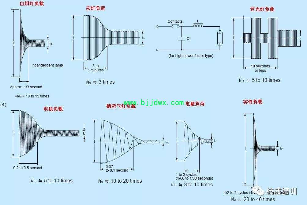

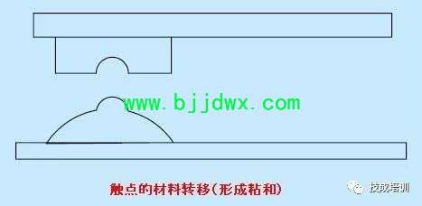

材料转移现象材料接触时,在触点一部分熔化或者损坏时会发生转移的现象。紧接着转移的推移,甚至会出现下图的现象。过了一段时间后,不平衡的触点会粘和在一起了。
通常发生在大电流的负载(容性和感性)的inrush电流时,电弧产生会造成粘和的现象。
对于粘和只有两种策略:
触点保护电路和抗材料转移的物质如银,氧化锡,银钨或AgCu在触点的使用。
一般来说凹形出现在阴极,凸形出现在阳极。
负载Inrush示意图:
