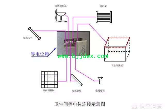

卫生间等电位概念
卫生间等电位连接是指把卫生间所有可导电的金属物件(洗脸盆、花洒、水龙头等)、圈梁钢筋、墙面金属网等都通过电线连接在一起。概图如下所示:

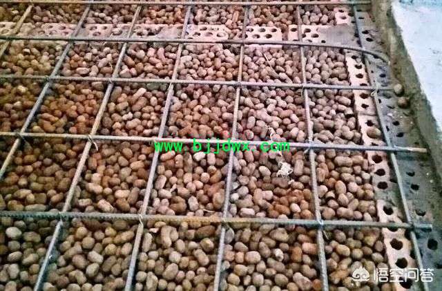

卫生间地面钢筋网做法:卫生间在铺水泥之前,先把小钢筋横竖放成网格状,要求间隔小于60cm*60cm,然后用焊机把它们交叉点焊接在一起。

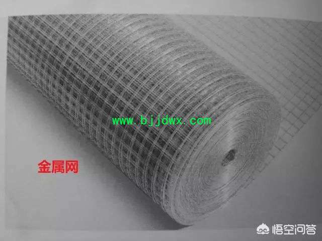

卫生间墙面金属网做法:卫生间墙面在批灰的时候把金属网一起批在墙上。为了方便金属网后面与圈梁、地面钢筋网连接,所以它的面积要比墙面积大一点。(多出墙的部分可以折叠起来)

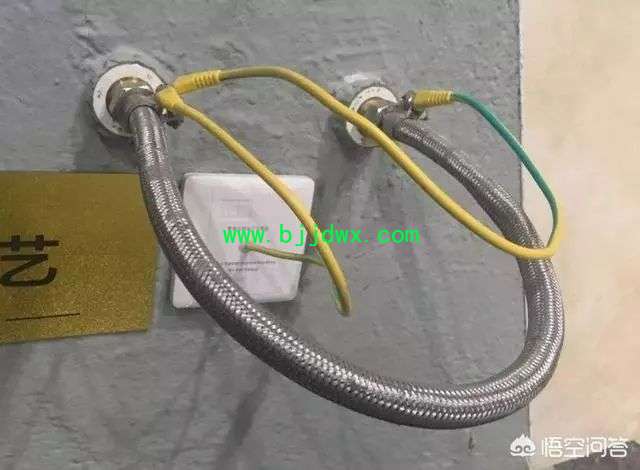

水管金属部件联线做法,如图:把金属水龙头等用PE线连接在一起,然后接入等电位箱。

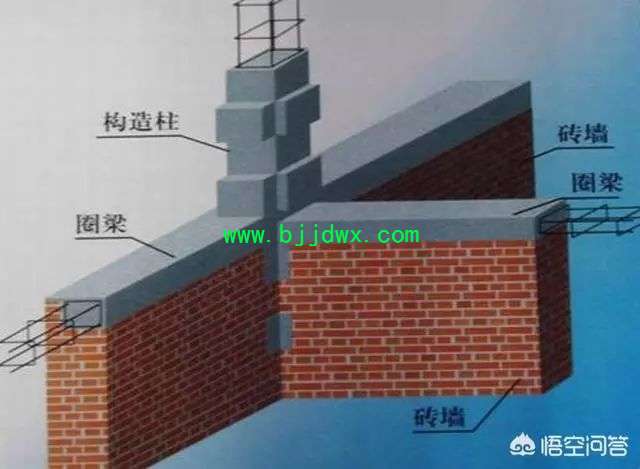

用冲击钻打掉圈梁外部一部分水泥,直至露出圈梁钢筋。圈梁如图所示
